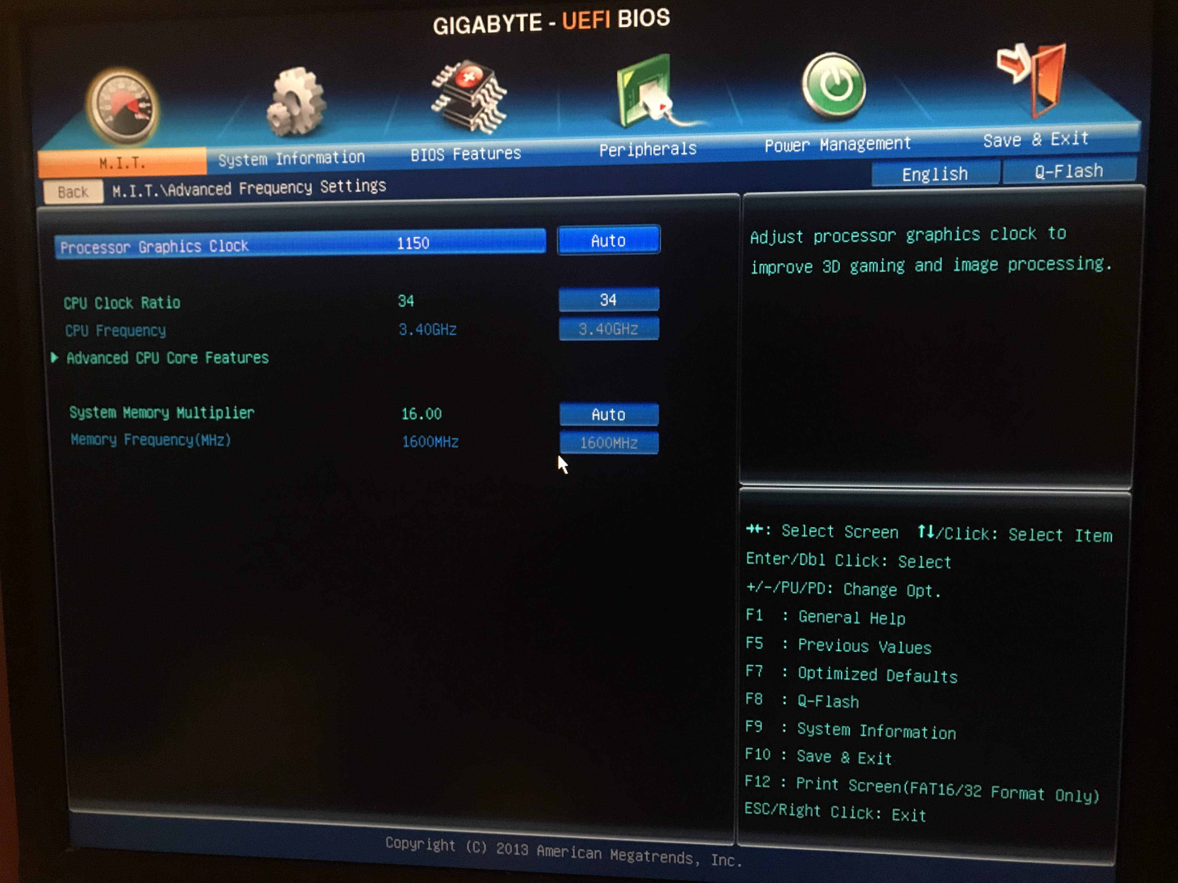

    Cześć, mam procesor i5 3570K na płycie głównej H61M-S1 z tego co patrzyłem ma ona opcje overclockingu jednak nie do końca wiem jak się za to zabrać. Zależy mi na podkręceniu do 4.2 lub 4.3 GHz (tak aby było to stałe taktowanie) obecnie dzięki funkcji Turbo Boost czasami tyle jest. Prosiłbym o wytłumaczenie w jaki sposób mogę podkręcić taktowanie tego procesora na yt zerknąłem że można zmienić tą wartość CPU Clock Ratio z 34 np na 42 rozumiem że to ma odzwierciedlenie w taktowaniu?
    Pozdrawiam, poniżej przesyłam zdjęcia z biosu.

    Tak, jak zmienisz na 42 to taktowanie się zwiększy. Kwestia czy to pójdzie stabilnie , bo masz budżetową płytę m-atx. Być może trzeba będzie zmienić pare innych parametrów.

    Okej rozumiem że wchodzę w Advanced Frequency Settings -> Advanced CPU Core Features i tam każdy rdzeń edytuję na 42 albo 43? Co masz na myśli stabilnie chodzi oto czy komputer nie będzie się przegrzewał lub np. wyłączał, jaki może być efekt nie pożądany?
    Czyli mam teraz spróbować podnieść to na np. 42 zapisać i wrzucić na jakiś benchmark czy stress cpu?

    Dokładnie tak. Chociaż zaleca się to robić drobnymi kroczkami, czyli podnosimy mnożnik np do 38, testujemy benchmarkiem np aida64, czy occt, jak wszystko ok, idziemy w górę. Pewnie trzeba też będzie zwiększyć napięcie procesora.

    No dobra a teraz jest włączona ta opcja Turbo Boost ona sama się wyłączy jak zajdzie zmiana taktowania przez użytkownika czy też trzeba tam coś ustawić? Mam akurat pastę termoprzewodzącą warto wymienić przed tym całym manewrem ?
    Nie wiem też czy dobrze rozumiem że ustawiam CPU Clock Ratio na 38 i potem w tych Advanced też zmieniam na 38 na poszczególnych rdzeniach, chyba tam jest właśnie ta opcja Turbo.

    Ta płyta nie umożliwia przeprowadzenia OC tego procesora. Mnożnik raczej pozostanie niezmieniony, pomijając turbo to działa. Takie ograniczenie chipsetu Intel H61.

    Okej czyli trzeba ewentualnie zmieniać dodatkowo płytę bo rozumiem że na tej oprócz tego Turbo Boosta od Intela nic nie wskóramy tak? Czyli nie możemy nic za bardzo zmienić.

    Temat rozwiązany ewentualnie płyta do wymiany.
