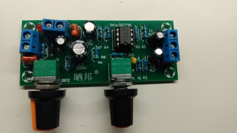

    Dość prosty w budowie, w miarę sensowne pasmo sugeruje użycie go w roli filtra w aktywnym subwooferze. Moduł filtra otrzymujemy zmontowany i gotowy do działania, jego niewielkie wymiary ( prawdę powiedziawszy mógłby być jeszcze mniejszy :D) nie sprawią kłopotów z umieszczeniem w obudowie. Jego wymiary to 78 mm x 32 mm, a tak prezentuje się faktycznie od strony elementów;

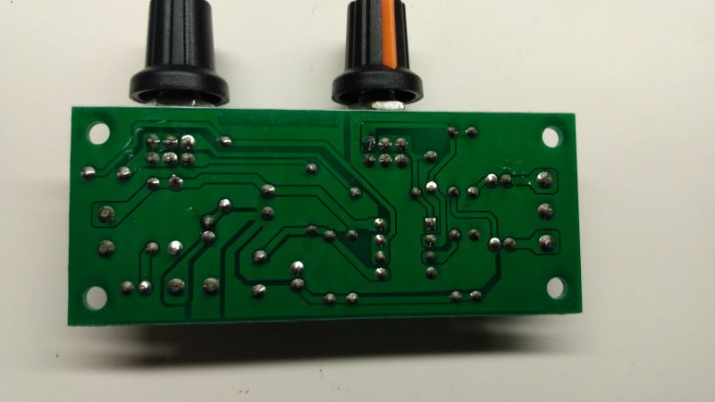

    I od strony ścieżek;

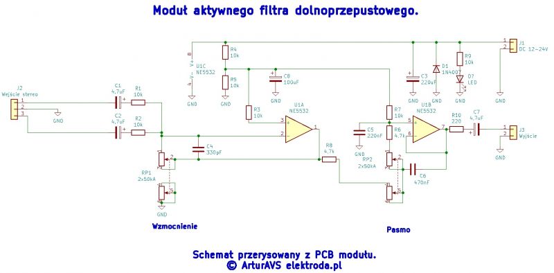

    Co ciekawe, są już gałki na potencjometry co ułatwi montaż. Trzy złącza śrubowe to odpowiednio; zasilanie (12-24VDC), wyjście (na wzmacniacz mocy woofera), oraz wejście (stereo). Jako że sprzedawca (producent ?) nie udostępnia schematu, postanowiłem poświęcić trochę czasu i go zrysować z modułu;
    Aktywny filtr dolnoprzepustowy [Moduł filtra]
    Jak widać układ nie jest skomplikowany, zawiera podwójny nisko-szumny wzmacniacz operacyjny NE5532; https://www.ti.com/lit/ds/symlink/ne5532.pdf?...ef_url=https%253A%252F%252Fwww.google.pl%252F , oraz garstkę elementów biernych. Moje wątpliwości budzi brak buforów sygnału dla obu kanałów stereo na wejściu, a jedynie prosty sumator opary o R1 i R2. Taki układ będzie powodował przesłuchy międzykanałowe. Zastosowanie buforów dla obu kanałów i sumowanie dopiero za nimi zminimalizowało by ten efekt.

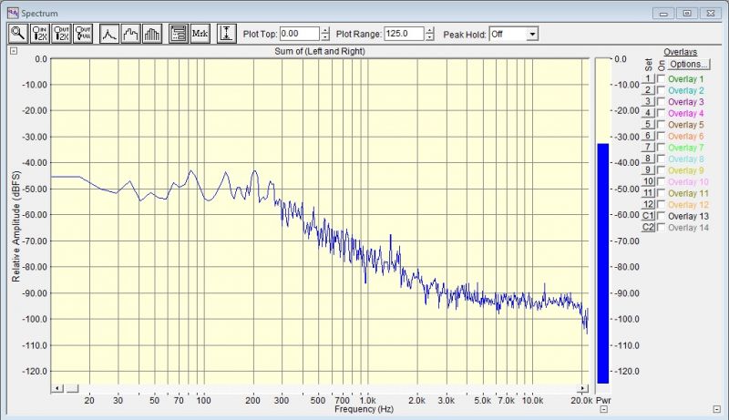

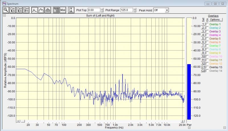

    Układ zasilany jest pojedyńczym napięciem z zakresu 12-24VDC, w tej konfiguracji wzmacniacz operacyjny wymaga tzw. "sztucznej masy" co jest realizowane przez R4 i R5 oraz C8. Pierwszy ze wzmacniaczy pełni rolę bufora/wzmacniacza, a drugi to filtr. Wzmocnienie i częstotliwość "odcięcia" możemy oczywiście regulować. Docelowo chciałem sprzęgnąć moduł filtra ze wzmacniaczem który opisałem tu; https://www.elektroda.pl/rtvforum/topic3724446.html i użyć do napędzania warsztatowego subwoofera. Chciałem sprawdzić pasmo przenoszenia w związku z tym użyłem wersji trial programu SpectraPLUS-SC, przy użyciu jednej z kart dźwiękowych mojego komputera program wygenerował Szum Biały który po przejściu przez moduł filtra został poddany analizie FFT;
    Potencjometr regulacji pasma na max.
    Potencjometr regulacji pasma na min.

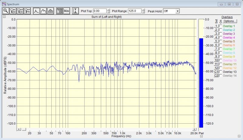

    I bez filtra (pełne pasmo);
    Widać spadek wzmocnienia powyżej około 250Hz (max) i około 30Hz (min). Ogólne tłumienie samego filtra jest dość spore i wyraźnie słyszalne.
