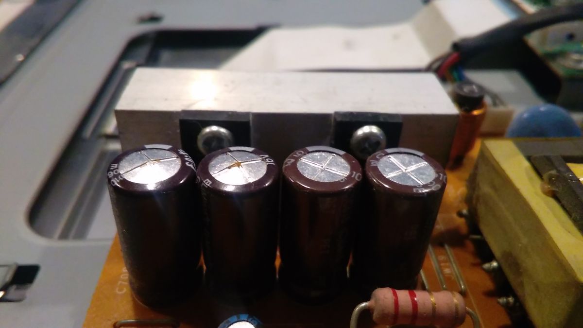

    Podczas włączania monitora słychać piszczący dźwięk (drganie cewek??) którego nigdy wcześniej nie było, w dodatku po włączeniu monitora pojawia się duża biała "plama" na środku, która "rozlewa się" na cały ekran tworząc śnieżnobiały ekran :P
    Po kilku próbach włączania i wyłączania w końcu ekran włączy się prawidłowo i wszystko widać (może musi się hmm nagrzać?)
    Macie pomysł co to może być i czy można w miare łatwo i tanio to naprawić?

    To najpierw go trzeba rozebrać to monitor LCD 17" obejrzeć zasilacz i płytę.

    Więc tak, rozkręciłem monitor i jedynie co zauważyłem, to dwa lekko napuchnięte kondensatory, widoczne na załączonym zdjęciu. Dwa sąsiednie są okey. Świszczenie z tego co mi się zdaje to też pochodzi właśnie z tego obszaru, chociaż to może być mylne złudzenie :)

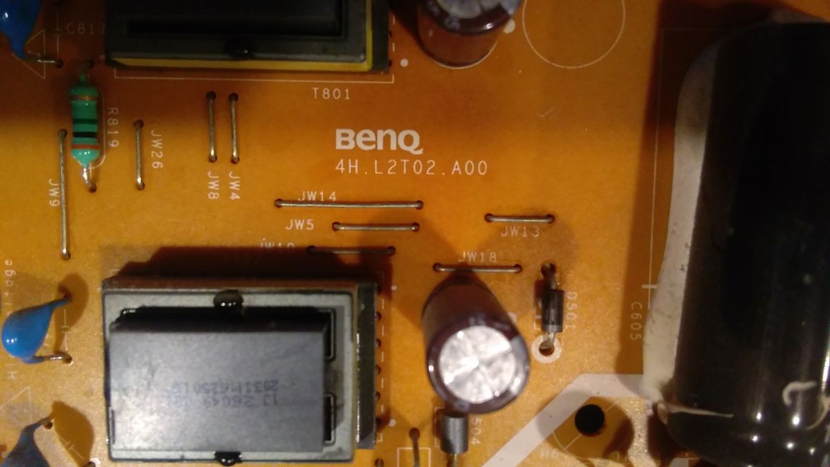

    Poniżej drugie zdjęcie z symbolem płyty

    Od razu wymień wszystkie 4 ten monitor ma już trochę lat.

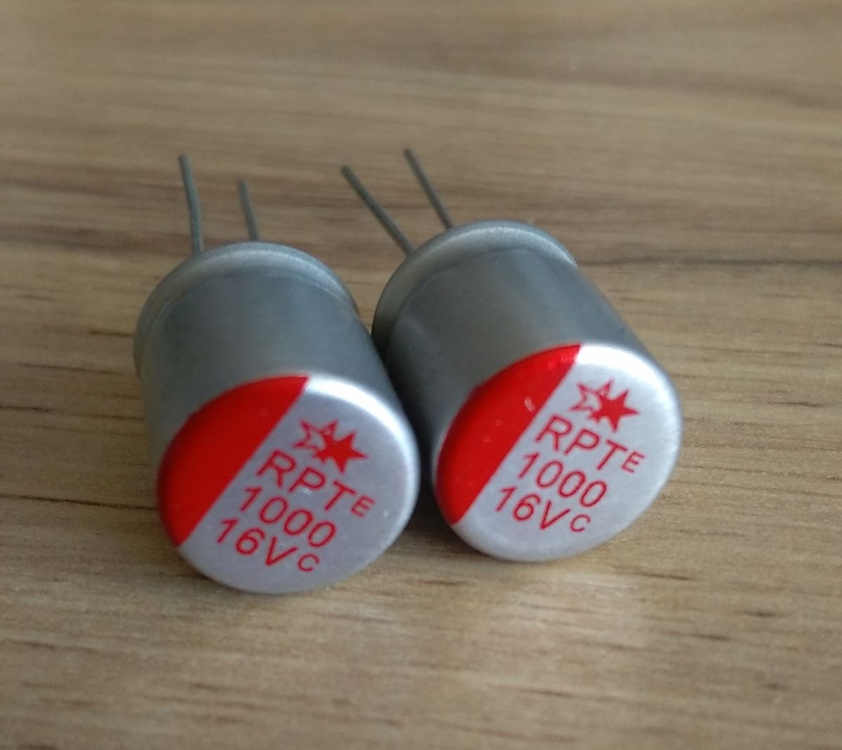

    Czy mogą być takie kondensatory jak na zdjęciu? W sklepie powiedziano że mogą być, ale chciałbym sie jeszcze upewnić. Parametry te same, średnica też

    Tak mogą być.

    Przylutowałem nowe kondensatory i wszystko wróciło do normy, monitor chodzi jak nowy :)
    Dzięki za odpowiedzi, pozdrawiam
