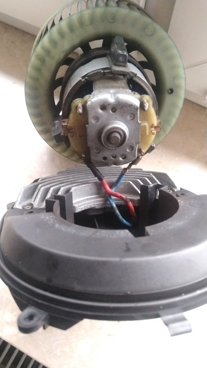

    Wymontowałem dzisiaj wentylator, który znajduję się za schowkiem pasażera
    VW Passat B5 FL - Jak podłączyć dmuchawę "na krótko" VW Passat B5 FL - Jak podłączyć dmuchawę "na krótko"

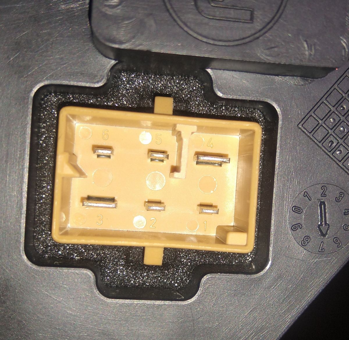

    Panowie... gdzie podać +12, a gdzie minus w 6 pinowej wtyczce wentylatora, aby sprawdzić go "na krótko" ?

    Grube piny brązowy masa, czerwony plus. Sam silnik sprawdz po odpieciu sterownika. Wysun go z obudowy
  • #5 19410964
    andrzej20001
    Nic nie podawaj. Silnik wyjmij i go podlacz. DELIKATNIE go podllacz bo wyrywa siez rąk. I kuku mozna zrobić. Na 90% masz skonczone szczotki.

    Mówisz o wtyczce 6 pinowej która jest podłączona do wentylatora ?
    Rozumiem, że pin 4 to +, a pin 3 to -, i mam sprawdzić voltomierzem czy pojawi się 12V po załączeniu klimy ?
    Panowie.. mam żarówkę H7, może będzie lepiej..wpiąć żarówkę pod pin 3 i 4 ?
    Jak włączę klimę, a żarówka zaświeci, to będzie znak.. że winny jest rezystor dmuchawy

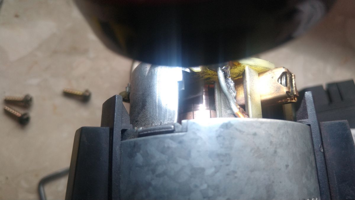

    podłączyłem silnik na krótko... i silnik jest sprawny :/
    Zrób wyraźne zdjęcie komutatora silnika
  • #18 19411900
  • #20 19411958
    carrot
    Moderator Samochody
    Komutator..ma 20 lat..
    Więc w jego rowkach zgromadziło się sporo pyłu ze startych szczotek, weź jakiś cieniutki śrubokręt lub ostry, szpiczasty nożyk i wyczyść komutator. Taki pył przewodzi prąd, co sprawia, że silnik pobiera znacznie więcej niz powinien i pali się regulator obrotów
