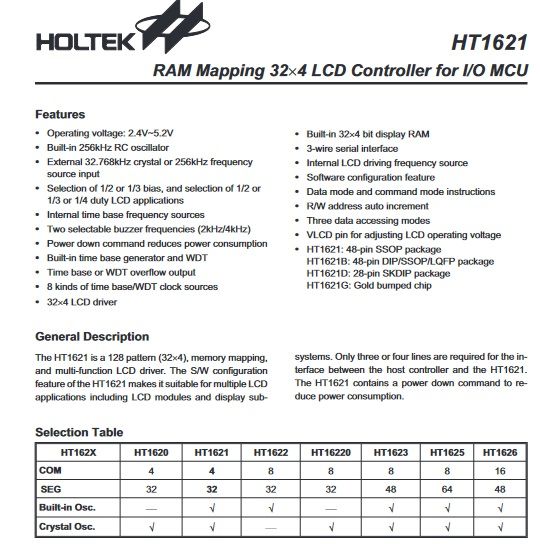

    Mamy tutaj dwa kontrolery: HT1621 oraz N76E003AT20.

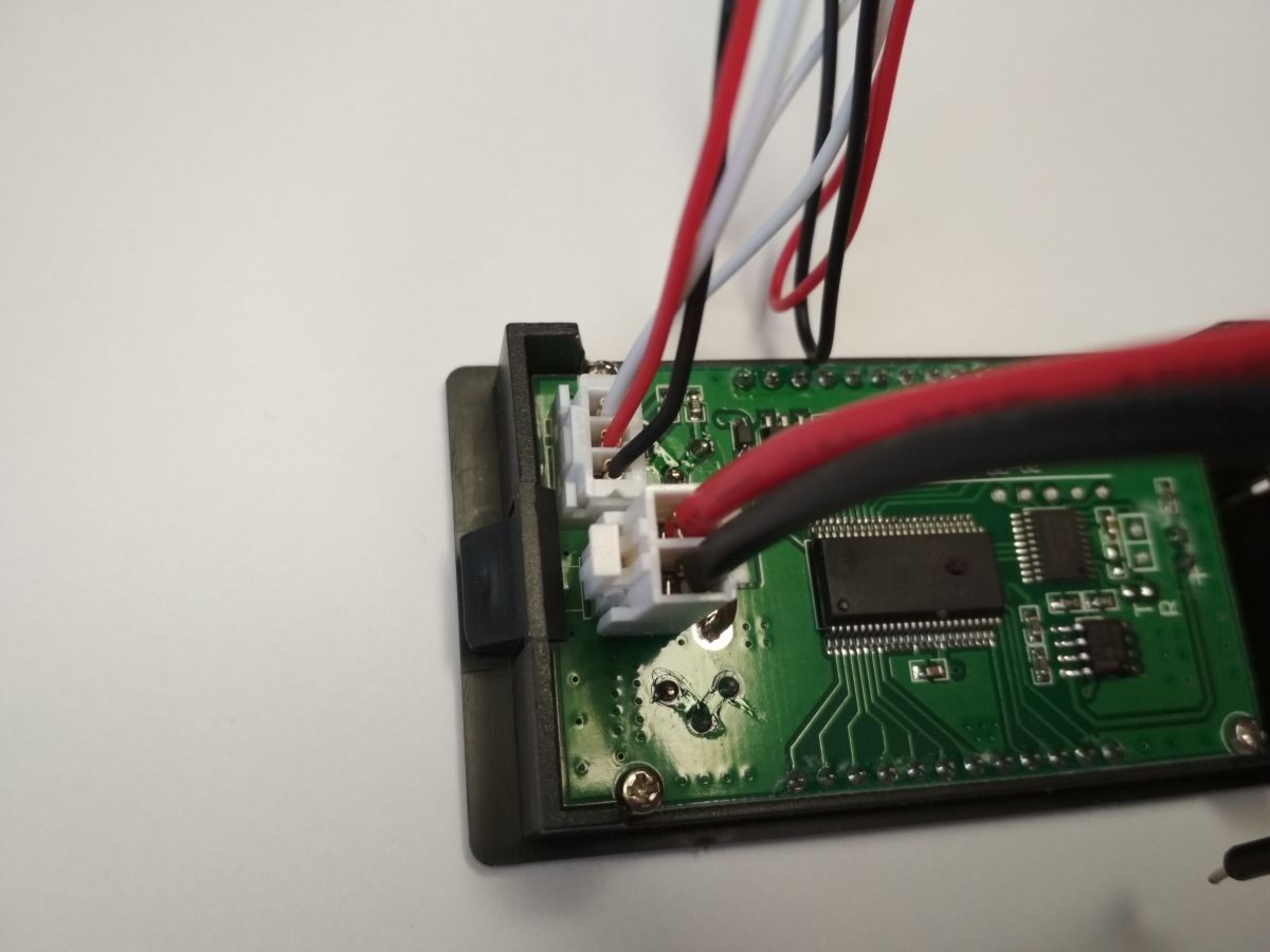

    Jeżeli sam układ chcielibyśmy zamontować w jakiś inny sposób niż sugeruje to producent to możemy bez problemu odkręcić płytkę drukowaną z ramki. Trzyma się na czterech niewielkich wkrętach.
    Deek-Robot, panelowy wskaźnik napięcia i prądu Deek-Robot, panelowy wskaźnik napięcia i prądu Deek-Robot, panelowy wskaźnik napięcia i prądu
    Przewody do pomiaru prądu jak można się domyśleć zdecydowanie grubsze od tych zasilających oraz do pomiaru napięcia.

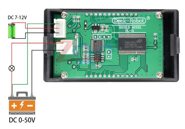

    Urządzenie wymaga dodatkowego zasilania napięciem DC z przedziału 7-10V. Sposób podłączenia dosyć obrazowo przedstawił tutaj producent.

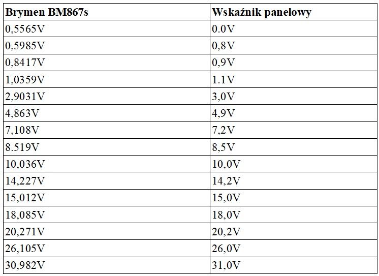

    W pierwszej kolejności sprawdzam wskazania woltomierza.
    Wszystkie wyniki zebrane w tabeli.
    Biorąc pod uwagę cenę oraz porównanie z innymi tego typu urządzeniami nie jest najgorzej. Otrzymane, porównane wyniki będę pewnie dla wielu celów wystarczające. Warto jedynie zwrócić uwagę na pomiar napięcia poniżej 1V. Przy 0,56V pokazuje już 0V.
    Korekta wskazań nie pomorze, ponieważ spowoduje "rozjechanie się" wyników przy pomiarze wyższych napięć. Dodatkowo da się ustawić minimalnie 0,8V albo 0V na wyświetlaczu. Innej wartości między 0-0,8V ten sprzęt nie pokaże.

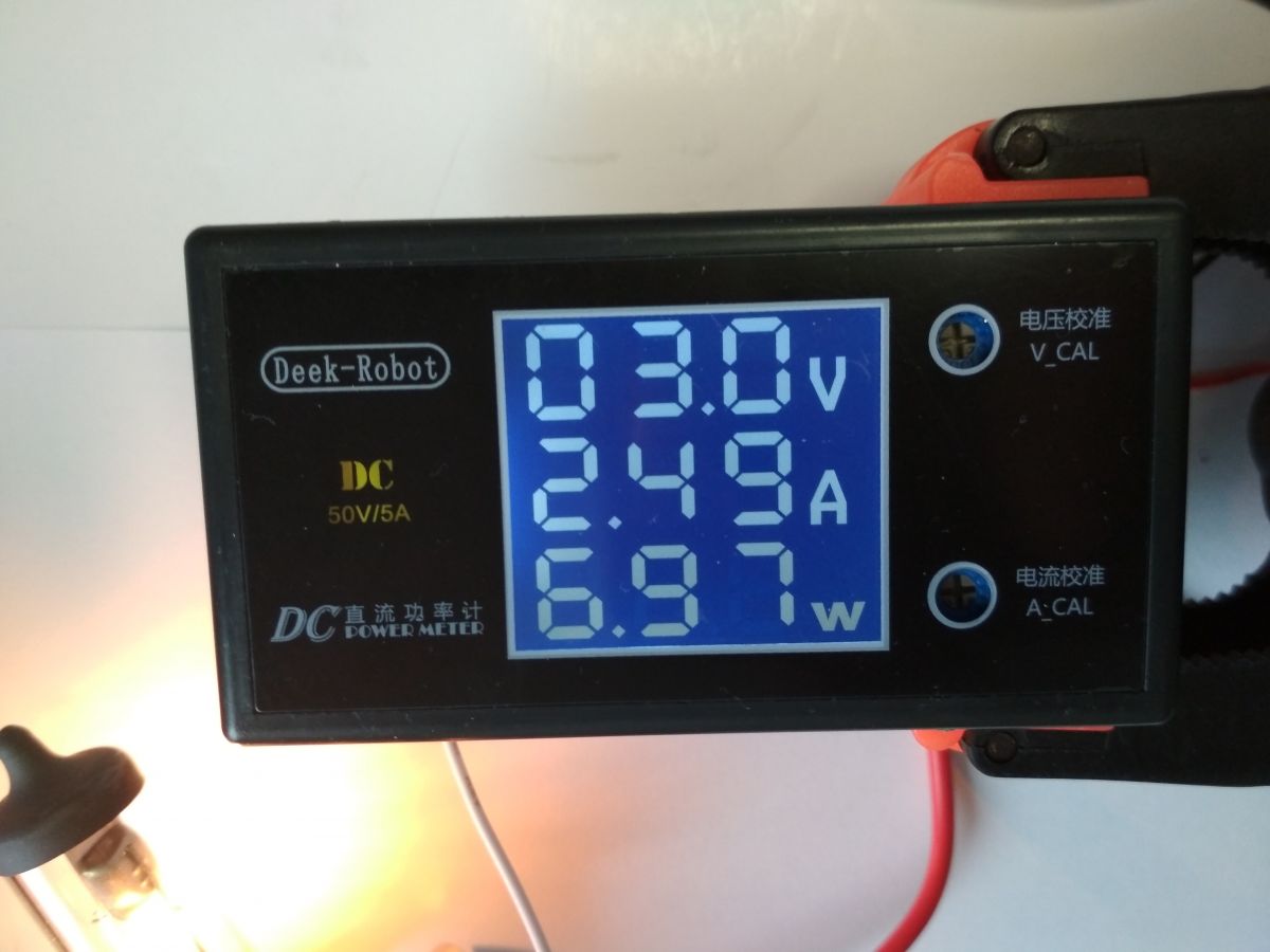

    Ostatnia funkcja to pomiar mocy. Tutaj musimy mieć oczywiście podłączone wszystkie przewody, tak aby działał amperomierz i woltomierz.
