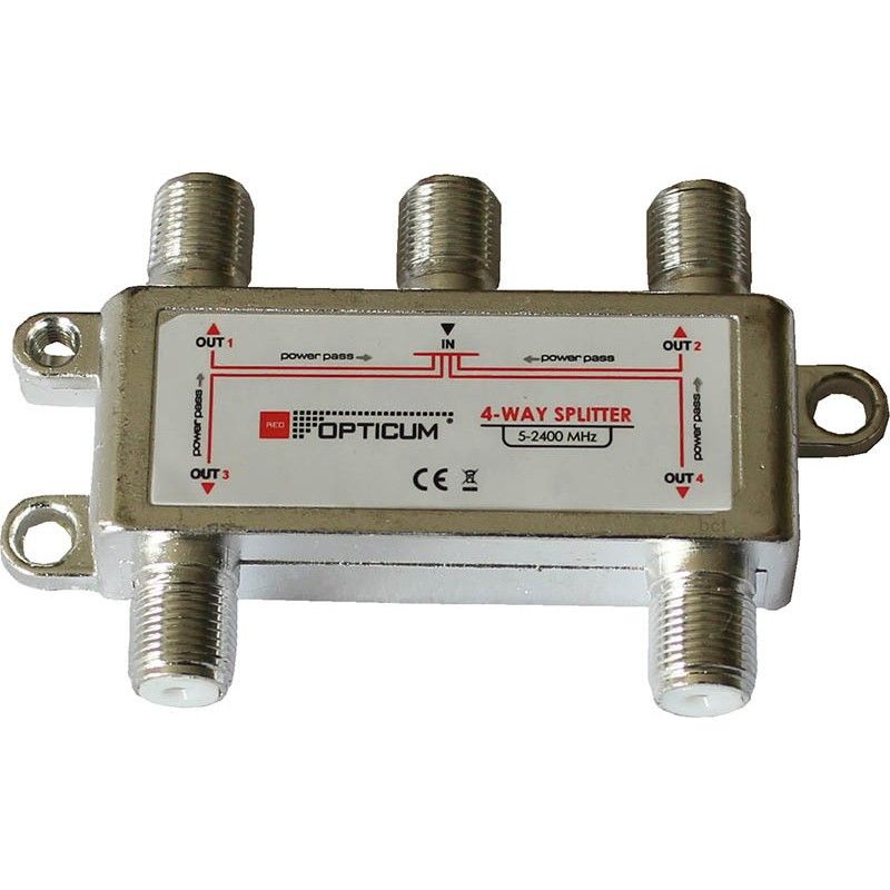

    Kończę instalację w nowym domu. Antena kierunkowa zainstalowana już kilka lat na dachu, natomiast na strychu schodzą się kable do wszystkich odbiorników (4). Jakiego rozdzielacza użyć, aby nie stracić na sile/jakości sygnału. Dodam, że na strychu jest gniazdko 230V w celu podłączenia wzmacniacza, jeśli byłaby taka konieczność.

    Rozumiem. Tylko czy nie lepiej od razu kupić rozdzielacz ze wzmacniaczem sygnału i filtrem LTE ?

    Ok, kupię więc sam rozdzielacz. Co do filtra LTE to słyszałem, że niweluje zakłócenia sieci 4G. Same anteny oferowane są też z filtrami LTE.

    Myślę, że sam rozgałęźnik aktywny 1/4 wystarczy. Wybór również jest duży, ja preferuję RTA-140 + zasilacz typu ZZA-7.

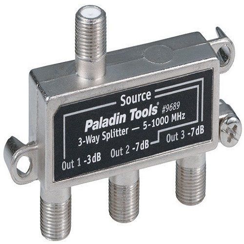

    Widziałem takie, które tłumią 3dB, również takie, które tłumią 10dB (takie 7dB też), nie można więc z góry założyć tłumienia.
    To akurat zależy od tego, jaki rozgałęźnik uda się kupić autorowi tematu.
    Te, które tłumią 3dB to rozgałęźniki 1/2 choć przyznam szczerze, że takich nie widziałem. Tłumienie 3,5 dB to dobre osiągnięcie i to w produktach nisko-stratnych firmy PCT.
    Typowe dobre rozgałęźniki tłumią: 1/2 - 4dB, 1/3 - 6dB, 1/4 - 8dB i takie wartości należy w sumie przyjmować w obliczeniach biorąc również pod uwagę tłumienie na złączu.
    Kolega @_cheetah_ ma na myśli rozgałęźnik 1/4, bo autor chce podłączyć cztery odbiorniki TV, stąd pojawiło się te 7dB choć szczerze przyznam, że takich też nie miałem w ręku, mówiąc oczywiście o tłumieniu w paśmie 470-790MHz. 7,5 dB to tak.

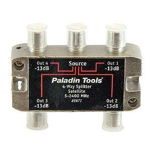

    Spokojnie, ten Palladin to rozgałęźnik SAT i na 2.4GHz ma pewnie właśnie owe 13dB strat rozdziału.
    Zgoda, ale i tak dużo za dużo... :-? nasz RF-14 tłumi 10dB

    Greenlee Splitter 3-WAY Digital Ready 5-1000 Mhz ma 3 dB na jednym z wyjść, dwa następne mają 7 dB , może tego widział. ;)
    Jaki rozgałęźnik do anteny TV kupić, aby zachować siłę i jakość sygnału?
    2 -WAY tej firmy zwykle mają 8 dB na obydwu.
    No tak, ale nam chodzi o symetryczne, gdyby na każdym wyjściu było 3dB to by było COŚ. Fizyki się nie oszuka,... no może chińczyki potrafią (albo ich pośrednicy) :D
