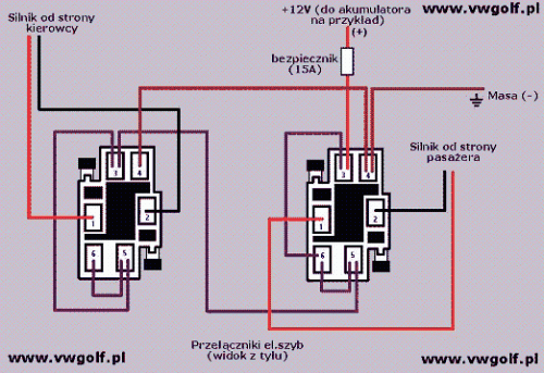

    Witam poszukuje schematu modułu komfortu do szyb od Toledo I na 4 szyby

    W powyższych plikach nic nie ma na ten temat. Może ma ktoś opis pinów do tego modułu. Będzie on montowany w Passacie B2

    Szukam schematu modułu komfortu dla 4 szyb Toledo I Schemat z golfa mk2, ale z tego co pamiętam jest p&p.

    Ale do passata b2 na wuj ma się męczyć z modułami? Niech podłączy jak na mojej fotce i i gotowe.
  • #11 19414800
    Remas_02
    Do Passata ten schemat przełącznika nie przejdzie. Ma przełączniki z toledo 1l 5 pinowe i już jest dupa bo w górę szyba pójdzie przy dobrym podłączeniu ale w dół już dupa bo masy nie bedzie zapodawać

    Znając życie, silniczki są dwupolowe (mają dwa piny na sobie), czyli plus i minus.
    Można je zasilać poprzez przekaźniki, odciążając przełączniki i zapewniając dobre zasilanie.
    Tylko należy dodać zdjęcia jakie są przełączniki oraz silniczki.
  • #13 19433257
    xares_23
    Poziom 7  
    Tak jak kolega mówi są dwupinowe siliczniki a przyciski tez są 5 pinowe ale kto będzie zakładał 8 przekaźników moduł dostał z instalacją to chce tak założyć
