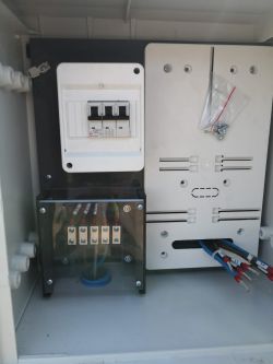

    sprawa dotyczy przyłącza do bud. gosp. na działce w Wielkopolsce, rejon operatora Energa. Z uzyskanych rok temu warunków wynika, że typ sieci to TN-C.
    Podział PEN w ZK operatora Energa - jak podłączyć instalację 4x10mm2 Cu?
    Zatem przygotowując się na realizację przyłącza, w altanie została wykonana instalacja elektryczna oraz położona WLZ w postaci YKY 4x10mm2 Cu. Niedawno pojawiła się długo wyczekiwana skrzynka (swoją drogą, postawiona bez powiadomienia - to norma?), a po uzyskaniu klucza i otwarciu drzwi nastąpiła konsternacja: zacisków jest 5, a mój kabel ma przewody 4... Wygląda na to, że w ZK wykonano już podział PEN i "proszą mnie" o podłączenie się do TN-C-S. Co począć w takim przypadku? Dodam tylko, że taki podział jest już wykonany i uziemiony w rozdzielnicy w budynku. Wymiana WLZ będzie bolesna, bo to ładnych kilkadziesiąt metrów kabla...
    Przeglądając fora znalazłem kilka informacji, że dopuszcza się w takim przypadku potraktować N jako PEN i wykonać jego ponownego podziału w rozdzielnicy, uziemiając oczywiście. Takie połączenie widać na załączonym zdjęciu. Czy to dobre rozwiązanie?
    Proszę o sugestie działania.

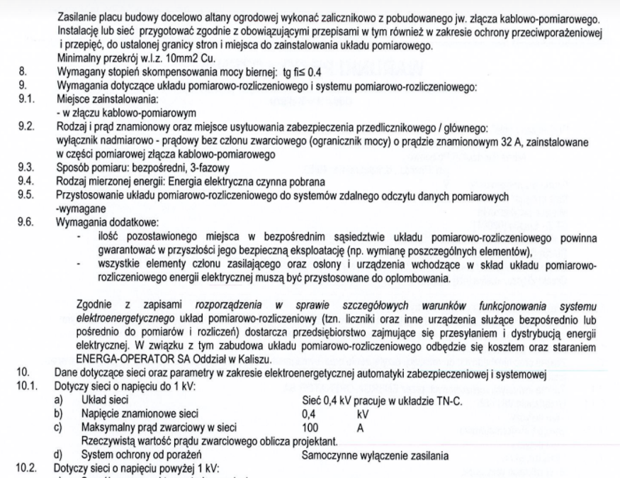

    W warunkach, w punkcie 10.1.a: ,,Sieć 0,4kV pracuje w układzie TN-C."
    Zastosuj zasilanie kablem, który masz (L1, L2, L3, PEN).
    Dzięki za odpowiedź. Świadomość sieci TN-C była od początku, dlatego 4-żyłowy kabel został położony (nawiasem mówiąc: po konsultacji z elektrykiem, który wykonywał instalację w budynku). Czy w takim razie, aktualne połączenie - jak na zdjęciu w poprzednim poście - moich 4-ech w ich 5 jest poprawne i bezpieczne?
    Nadal nie rozumiem dlaczego wykonawca ZK zostawił 5 zacisków? Gdybym zastał 4 nie byłoby pytania...

    - jest poprawne i bezpieczne,
    - bo ZK są produkowane "uniwersalne",

    Mam identyczną sytuacje co kolega irekp73. Operator Energa, w warunkach przyłączenia typ sieci TN-C, w związku z tym położony został kabel 4x10mm2 CU. Po otrzymaniu klucza do skrzynki ta sama sytuacja co u autora - 5 zacisków z wydzielonym PE. Nie mam już możliwości wymiany WLZ na 5 żyłowy. Czy traktując zacisk N w ZK jako PEN i dokonując ponownego podziału w rozdzielni budynku nie będę narażony na jakieś konsekwencje ze strony Energi? Rozdzielnia przygotowana, podział z uziemieniem zrobiony a tu taka niespodzianka.

    Kabel 4x10 został już zakopany, kilkadziesiąt metrów, wymiana byłaby problematyczna poza tym to dodatkowe koszty. Pytanie dotyczy wykorzystania użycia N z ZK jako PEN i ponownego podziału w rozdzielni, bez podłączania się do zacisku PE w skrzynce.
    Przy jednofazowym zasilaniu i 2 żyłowym kablu będzie ten sam problem, przy 3 żyłach można się wpiąć w wydzielony już PE.

    Ten dodatkowy kawałek przewodu, oznaczonego jako PE przebija się do części skrzynki do której nie mam dostępu razem z resztą przewodów, ze skrzynki w ziemie idzie bednarka - stąd moje wątpliwości i zasugerowanie się, że podział PEN następuje w w skrzynce ZK.
    Serdecznie dziękuję za odpowiedzi i potwierdzenie.
