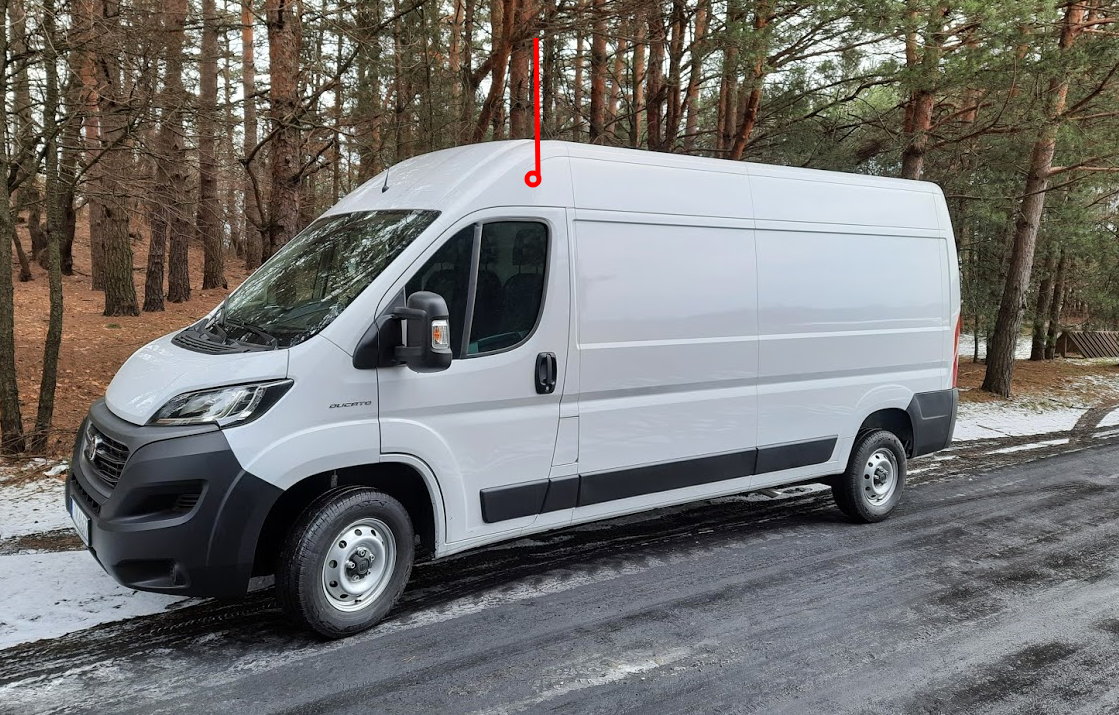

    Chciałbym w busie Fiat Ducato rocznik 2020 silnik 2,3 140 KM zamontować CB radio. Samochód przerabiam na kampera, więc raczej odpada stały montaż anteny na dachu (trudny dostęp i jeszcze nie wiem gdzie będą okna dachowe i panele fotowoltaiczne). Dlatego pomyślałem, że zamontuję antenę na bocznej ścianie nad drzwiami kierowcy.
    Czy uchwyt typu DV nadaje się do takiego (bocznego) montażu anteny? Czy taki uchwyt DV na bocznej ścianie po jakimś czasie nie poluzuje się i antena nie położy się? A może lepiej zastosować taki uchwyt na dwie śruby - https://cb-radia.pl/uchwyt-boczny-38-cala-kabel-5-5m-profesjonalnie-p-420.html ?
    Na ten uchwyt boczny mógłbym zamontować jakąś antenę helikalną 3/8 cala o długości 60 cm, ale trochę obawiam się, że mógłbym ją uszkodzić np. na jakimś drzewie. Dlatego pomyślałem a zwykłej antenie typu ML-145, której takie przeszkody niegroźne, ale potrzebny jest uchwyt DV.
    Jaką antenę i jaki montaż polecacie do tego samochodu (mile widziana łączność na 10 km)? Jakie radio poradzi sobie z zakłóceniami, które ponoć emituje Fiat Ducato?

    Uchwyt boczny 3/8 + Firestik FS +sprężyna.

    W sensie albo założę antenę helikalną ~60 cm z mocowaniem 3/8 na bocznym uchwycie (trochę boję się jej uszkodzenia), albo dłuższą prętową ML-145 na uchwycie DV. Tylko zastanawiam się jak będą spisywały się anteny na tej bocznej ścianie. Oraz czy można na bocznej ścianie montować anteny, bo ktoś mi napisał, że nic nie może wystawać z boku samochodu (może być problem na przeglądzie).

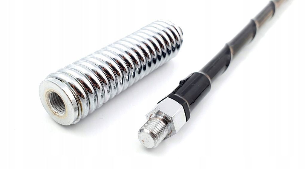

    Miałem w ręku Sirio T3, czyli całkiem podobną do tej Firestik FS ze sprężyną. No i ta sprężyna, to raczej do ozdoby jest. Trochę obawiam się też świstu anteny helikalnej.
    To Ducato będzie bardziej rzęziło niż antena.

    Weź mi nic nie mów o sirio bo się wyrzygam. Czymś sie zatrułem serio. 145 to tylko CTE, ale sęk w tym, że ludzie nadal nie doceniają idealnie prostopadłej do osi ch-ki anten helikalnych. Dlatego ich świetne osiągi są śmiało rekomendo1wane. I godne przetestowania. Nie masz nic pojęcia o sprężynach. U mnie na zadupiu ludzie od offroad-u bardzo tego potrzebują.
