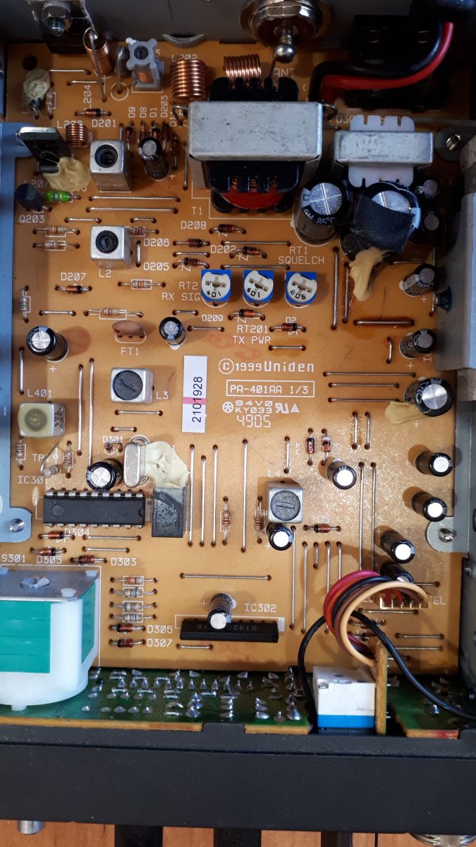

    Dostałem ww. radio, problem jest tego typu, że przy nadawaniu radio stawia nośną, zamyka skalę S, ale brak jest modulacji (w drugim radiu cisza), natomiast przy odbiorze skala pokazuje poziom odbieranego sygnału, ale w głośniku cisza. Przewód mikrofonowy sprawdzony, wygląda OK, styki w gnieździe mikrofonu również zwierałem i dalej cisza. Dodam, że tryb PA nie działa w ogóle. Czy ktoś spotkał podobny problem?

    Najgorsze że tabliczki nie ma. Popatrzę, może jakieś oznaczenia na płycie są
  • #4 19417145
    gumisie
    Zrób i zamieść zdjęcie wnętrza CB.

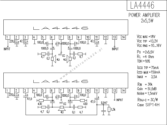

    spoko , widzę że z boku radia, jest gdzieś opisany sposób sprawdzenia tego układu, że na którejś nóżce ma być połowa napięcia zasilania. Ten test wystarczy?

    Najlepiej byłoby zaopatrzyć się w schemat do tej wersji (LA4446), lecz chyba w sieci go nie ma (może źle szukam).

    Na pinach 6 i 8 nie mam żadnego napięcia. Ale jednocześnie podłączyłem piny 1 i 13 do osobnego wzmacniacza i też cisza... Zamówiłem nowy układ; może przyjdzie jutro, to podmienię. Nie chcę się bawić w mostkowanie, bo nie chcę pajęczyny w radiu zrobić ;-)

    Słuchajcie to co, zmostkowac 1 i 13 czy 6 i 8?nie chce próbować w ciemno, wiem że jest schemat powyżej ale wolę się dopytać kolegów z większym doswiadczeniem
  • #15 19420806
    gumisie
    trooyniack napisał:
    Słuchajcie to co, zmostkować 1 i 13 czy 6 i 8? Nie chcę próbować w ciemno
    Ani jedno ani drugie. Skoro brak napięcia na nóżce 6 lub 8, to moim zdaniem taki zabieg nie ma najmniejszego sensu. Sprawdziłeś napięcie na nóżce 7?

    Skoro brak napięci na pin. 6, lub 8, moim zdaniem taki zabieg niema najmniejszego sensu. Sprawdziłeś napięcie na pin. 7?
    Na pinie 7 12V czyli tyle co zasilanie. 6 i 8 0V.
    Hektar Zahle.r napisał:
    Z takimi pytaniami odsyłam do działu piaskownica.
    Dziękuję za merytoryczną odpowiedź... ;)
    #18 19421226
    gumisie
    Wymień ten układ i o ile nic się nie zmieni, będziemy myśleć co dalej.

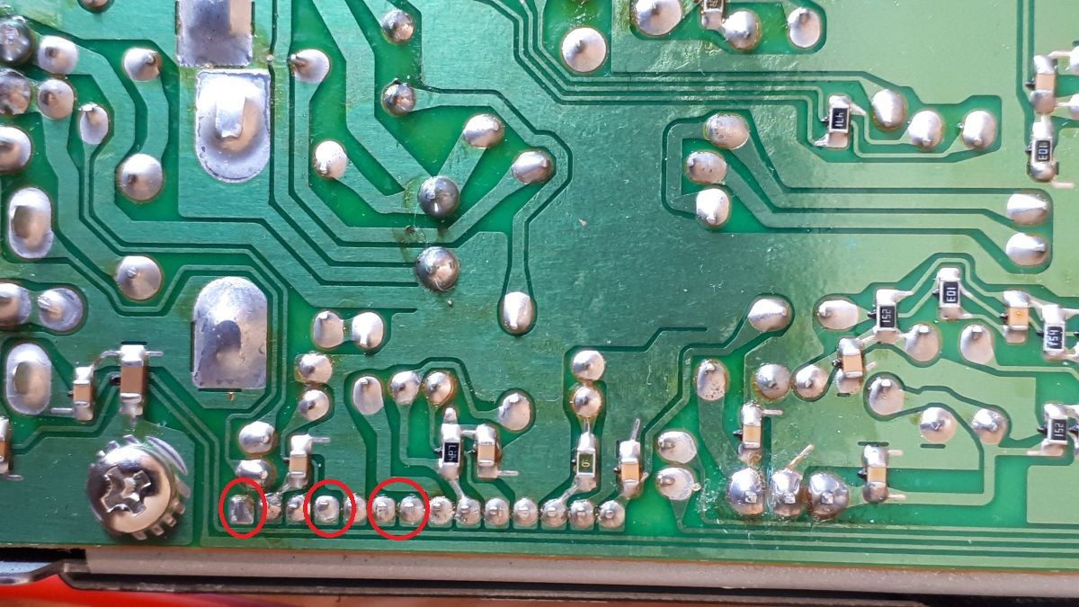

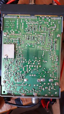

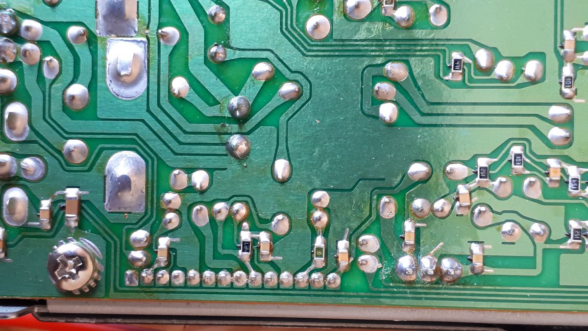

    Zrób wyraźne zdjęcie PCB od strony druku (okolice tego układu).

    trooyniack
    Poziom 8  

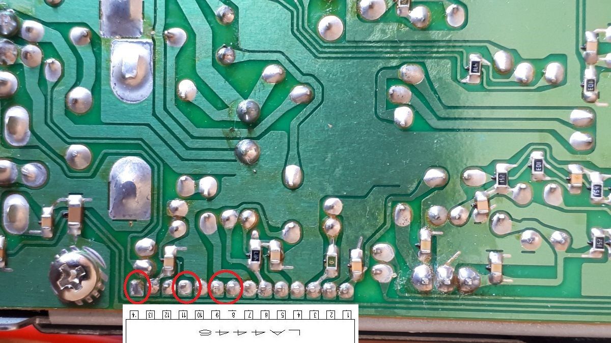

    Uniden Pro520XL - brak modulacji, brak dźwięku w głośniku Uniden Pro520XL - brak modulacji, brak dźwięku w głośniku
    Czekam na układ dzisiaj ma przyjść

    Czy Ty masz jakiś problem ze wzrokiem i nie widzisz, że drugi kanał jest całkowicie pozbawiony komponentów ? Jak tak to poprosimy info o stanie zdrowia. To tak jakbyś miał prawo jazdy do kierowania samochodem i nie widział znaków drogowych. Tu mamy dział serwisowy i jakieś minium własnej inwencji się wymaga. Jeszcze jakiś problem ?
    #22 19421569
    gumisie
    Marcin, "przybastuj".
    Kolega:
    Więc po co te komentarze.
    P.s.
    @trooyniack Wielki plus dla Ciebie, za zdjęcia. :spoko:
