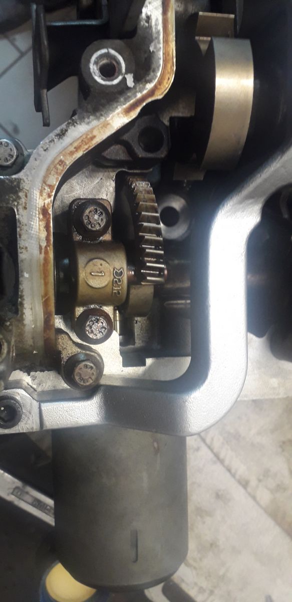

    Opiszę trochę co udało mi się ustalić.
    Od jakiegoś czasu auto samoczynnie gaśnie na prostej drodze i potem nie da się go odpalić. Kręci normalnie, pompa podaje paliwo, iskra jest.
    Odpalenie z popychu bez problemu.
    Po odczytaniu błędów jest P1023, P1025, P1062.
    Rozebrałem górę i jak wygląda sytuacja.
    Silniczek wymieniony, czujnik pozycji wymieniony.

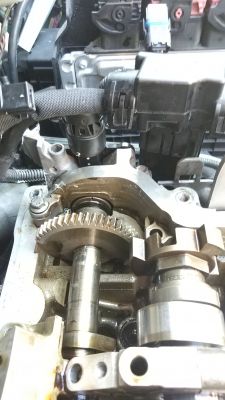

    W momencie kiedy dojadę zębatką (na wałku od wzniosów) do twardego stopa pokazuje mi 3,44. Zdjęcie pokazuje pozycję twardego stopa.
    Peugeot 207 1.4 vti 2007 - Problem z silniczkiem od wzniosu zaworów

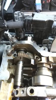

    Zero dla na czujniku jest jak zębatką jest pozycji takiej jak tu.
    Odjeżdżając od tego stopa wartość rośnie. Żądaną wartością przez sterownik jest 1,7. I żeby zrobić to 1.7 to muszę wykręcić twardego stopa i Ustawić ten wałek w pozycji pośredniej (patrząc na zdjęcia powyżej).
    I tutaj właśnie mnie to zastanawia co jest nie tak.
    Czy ktoś może wie jaka powinna być wartość z czujnika przy dojechaniu do twardego stopa?

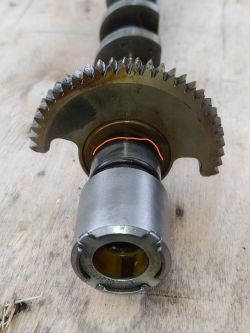

    Wałek wzniosu do wymiany. Grzebień obrócił się na rurze . Przerabiałem to niedawno, co krwi napsuło, to głowa mała.
    Miałem tak samo dziwne odczyty z czujnika, po zjechaniu grzebieniem do zderzaka czujnik czytał 3.80 mm wzniosu.

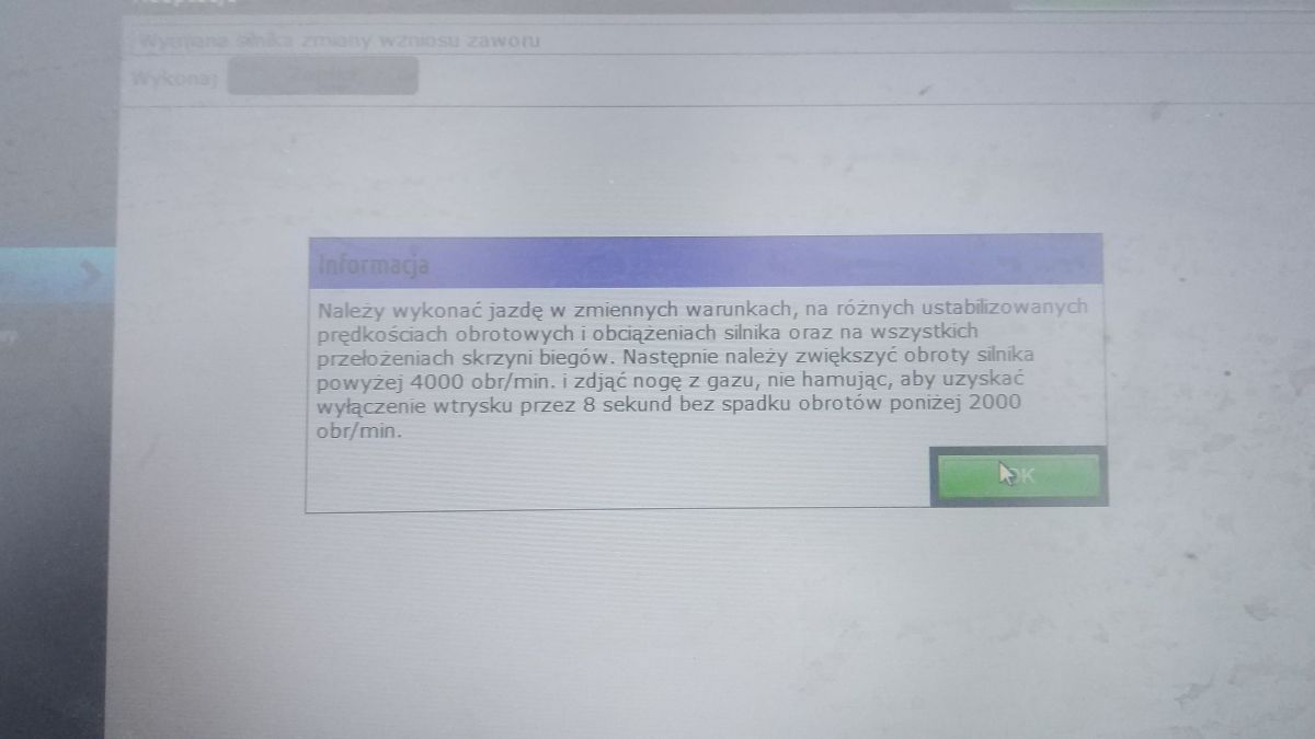

    Ok dzięki za informacje. Czy też miałeś taka procedurę jazdy na różnych prędkościach obrotowych ma każdym biegu?
    Bo ja włączałem adaptacje CDIFem i tam jest taki opis
  • #8 19418373
    omegolotC30NE
    Poziom 24  
    Tak, normalka w nowszych silnikach.

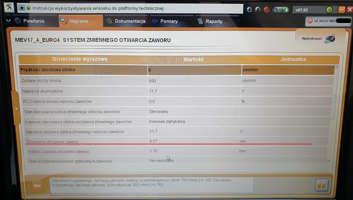

    Zauważyłem też w Diagboxie, że parametr "Zmierzone unoszenie zaworu" niezależnie od pozycji tego wałka wzniosu ma cały czas taką samą wartość, tak jakby czujnik nie widział zmiany położenia. Poniżej zdjęcie ekranu.
    Jak czujnik wyciągnie się z gniazda, albo odłączy wtyczkę to od razu wyskakują błędy o tym, że ścieżka 1 i 2 czujnika położenia wzniosu mają obwód przerwany itd.
    Odkręciłem nawet z wałka ten element, który wchodzi w czujnik (nie wiem czy tam są jakieś magnesy czy coś podobnego) i jak się go przyłoży do czujnika i obraca, to wartości i tak się nie zmieniają. Nie ma żadnych błędów od czujnika, a wartości takie jak na wrzuconym zdjęciu ekranu.
    Mogę wymienić jeszcze wałek wzniosu, bo może jak tak kolegom wyżej, obróciła się zębatka na wałku, ale dziwne, że te wartości są takie same cały czas.
    Ktoś ma jeszcze jakieś pomysły?

    Na wszystkich zdjęciach zęby przekładni są mocno zużyte. Pewnie to jest pierwotna usterka i z tego powodu nie da się przeprowadzić inicjalizacji.

    Ja ostatecznie rozwiązałem problem. Po pierwsze regenerowany wałek okazał się być źle wykonany i przestawiła się na nim zębatka... a po drugie aktualizacja ECU. Peugeot 207 1.4 vti 2007 - Problem z silniczkiem od wzniosu zaworów

    Nieważne w jakiej pozycji ustawisz podczas składania. Przy włączeniu zapłonu i tak zawsze silniczek przekręca się od jednego skrajnego położenia do drugiego i ustawia się w jakiejś tam startowej pozycji. ECU określa skrajne pozycje (maks i min wznios) na podstawie prądu płynącego przez silniczek. Jak dojedzie do ogranicznika i się zaprze to zaczyna rosnąć prąd silniczka i ECU wie, że jest na przeszkodzie, np. skrajnym położeniu.
    Co jest jeszcze bardzo ważne... Do ustalenia skrajnych pozycji bierze pod uwagę także czujnik położenia wałka wzniosu. Wałek ma tak charakterystycznie rozłożone magnesy tam przy czujniku, że wiadomo gdzie powinna być jego skrajna pozycja maks i min. Stąd własnie wynikają problemy w momencie gdy zębatka obróci się na wałku.
    Przykładowo zębatka przestawiła się tak, że już zapiera za ogranicznik maksymalnego wzniosu, ale wałek faktycznie nie jest na pozycji maksymalnej. ECU widzi wzrost prądu, bo jest na ograniczniku, ale nie zgadza mu się pozycja z czujnika (który prawidłowo twierdzi, że wałek powinien jeszcze kawałek się obrócić)
    W tej sytuacji od razu po właczęniu zapłonu pierwsze co nam się pojawia to błędy P1023 albo P1024. Są to błędy o niemożliwości znalezienia skrajnej pozycji min albo max. Z nimi w komplecie zazwyczaj jest P1025, P1030, które mówią ogólnie o braku możliwości wykonania przyuczenia.
    Wałek sprawdzany na oko może wydawać się git, bo człowiek nie wyłapie takiej małej np. 3stopniowej odchyłki zębatki, a ECU widzi problem i przyuczenia nie zrobi. Dlatego musimy mieć pewnośc co do wałka - kupowanie używek to oczywiście loteria.
    Dodam, że P1062 najczęściej dotyczy uszkodzonego samego silniczka.
