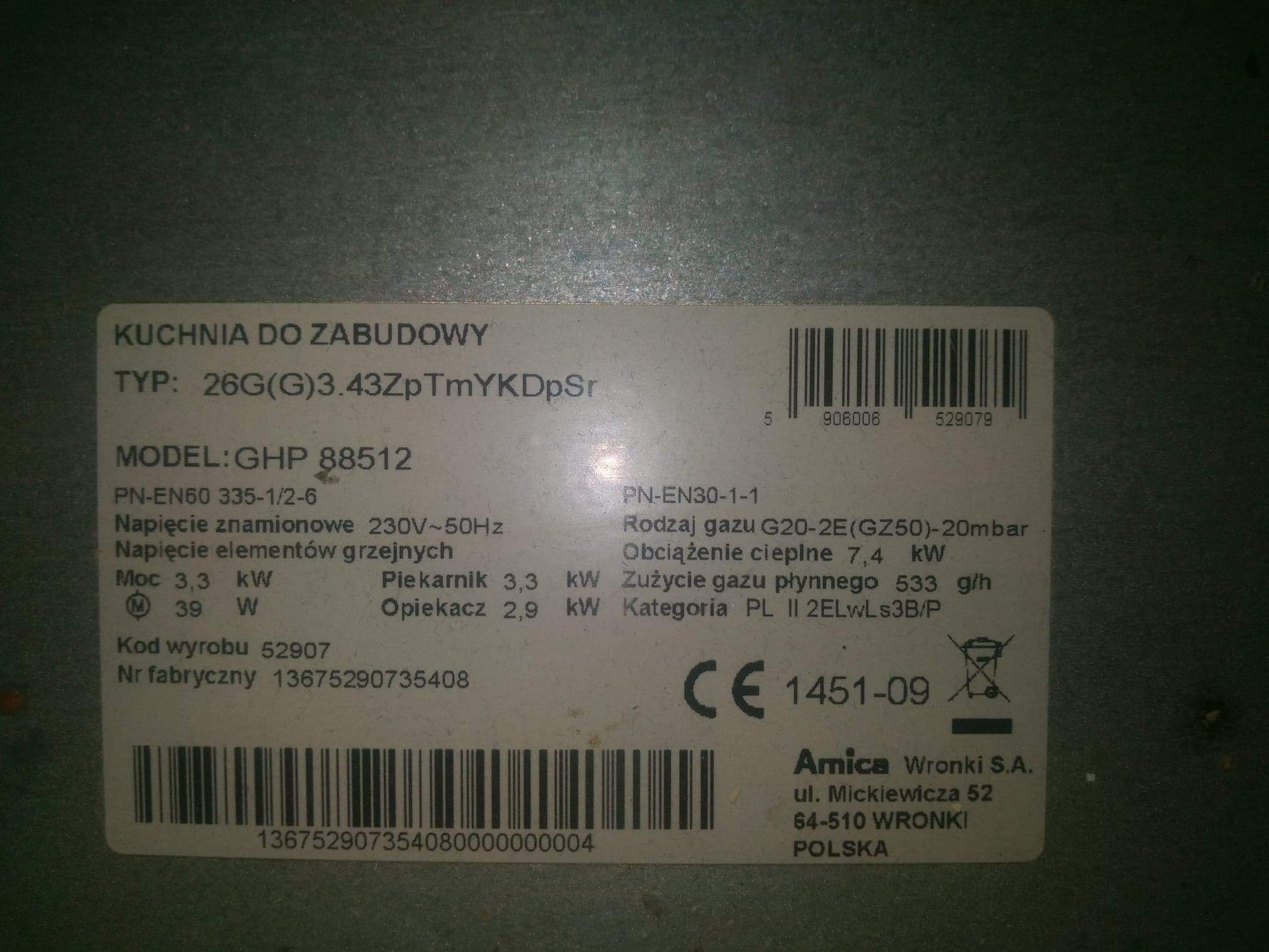

Mam pytanie w kuchni Amica GHP88512 26G(G)3.43ZpTmYKDpS nie zawsze wyrzuca różnicówka, dzieje się tak nie zawsze podobno jak pieką coś z czego wydobywa się dużo pary która wlatuje w górny panel.
Kuchnia wymontowana i ogólny przegląd i nie było nic niepokojącego.
Dla testu odłączyłem dolną grzałkę i włożyliśmy naczynie które miało wodę i parowało i albo było za mało pary albo było wszystko ok bo nie wyrzuciło.
Chciałem pomóc bo to w rodzinie , można wymienić obydwie grzałki ale czy to da oczekiwany efekt.Silnik od wentylacji działa.
Radzą sobie tak wkładając pomiędzy szparę pomiędzy drzwiami a panelem cienką deseczkę ponoć czasami pomaga.
