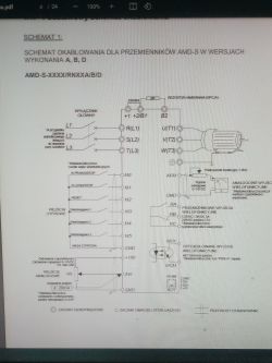

    Proszę o pomoc ,
    Po podpięciu silnika 3 -faz przemiennik działa regulacja prędkości działa z klawiatury lokalnej ale gdy chcę regulować z potencjometru zewnętrznego nie rusza
    Po podłączeniu potencjometru pod zaciski +10V ,AVI, GDN oraz zwarciu zacisków MO i GDN nie ma reakcji. Silnik nie rusza brak reakcji.

    Żeby działało zdalne sterowanie to trzeba go przeprogramować. Grupa 2 parametrów. W załączniku instrukcja.
    Zworka powinna być przełączona na V.
