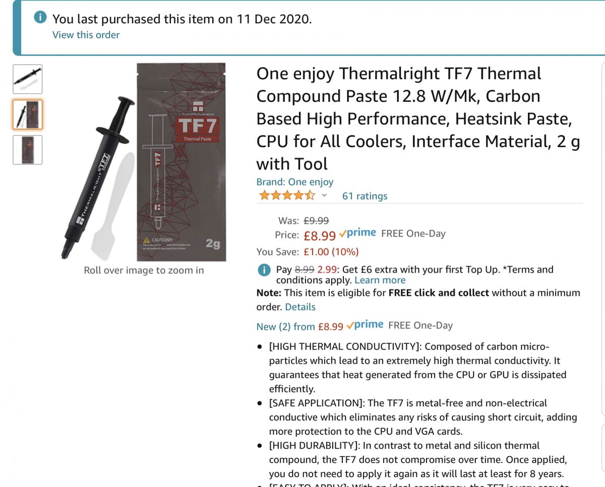

  • #9 19417563
    sanfran
    Specjalista Sieci, Internet
    Proszę bardzo, kupiłem coś takiego.
    Głośna praca ps4 fat w bardziej wymagających gier
    Ważne są parametry przewodzenia ciepła.
    Wystarczyło tego na dwa XBOXy i dwa laptopy.
    Ta pasta, którą kolega powyżej poleca ma dosyć skrzętnie ukryte parametry przewodności cieplnej, ale w w jednym z odnośników wyczytałem, że ma ok 8W/Mk. jak będziesz wybierał to poczytaj opinie i wybierz jedną z najlepszych.
