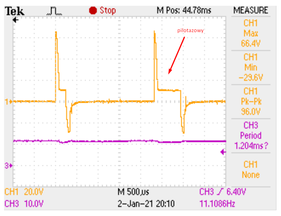

    Dlaczego wtrysk jest podzielony na takie mniejsze dawki a nie jest jeden ciągły. Widać to na zamieszczonym niżej oscylogramie. Chodzi o konkretny powód czemu tak się dzieje.
    Wykres sygnału podawanego na wtryskiwacz w silniku 2.4JTD Alfa Romeo 156
    Alfa Romeo 156 2.4JTD Common Rail, działanie wtrysków
    Wtrysk pilotażowy jak widać niżej nie ma takiego podziału:

    sigwa18
    Magia CR dużo małych dawek lepiej się spala i mamy stopniowy wzrost ciśnienia w cylindrze dzięki temu prawie nie klekocze (bardziej miękka praca mniejszy hałas) . Pierwowzorem tego były wtryskiwacze dwusprężynowe (dawka wstępna i główna np w passacie B5 na pompie rotacyjnej).
