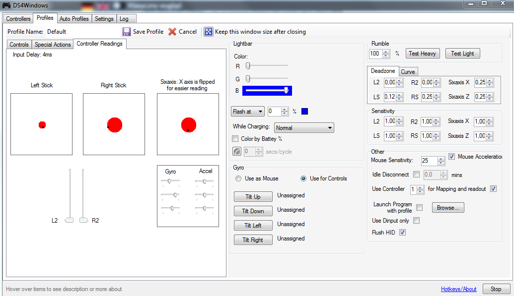

    Witam, po wymianie analogów gałki nie stoją w centralnych punktach, prawy analog sam skręca lekko w lewo w COD na PS4, dla pewności wymieniłem ponownie prawy analog na nowy i było to samo, także kwestię samego analogu bym wykluczył. Nie używałem hotair'a do wylutowania starych analogów. Ktoś wie co może jeszcze być przyczyną? Ewentualnie da się i jest sens ustawić domyślny deadzone, tak aby konsola od razu wyższy deadzone przyjmowała?
