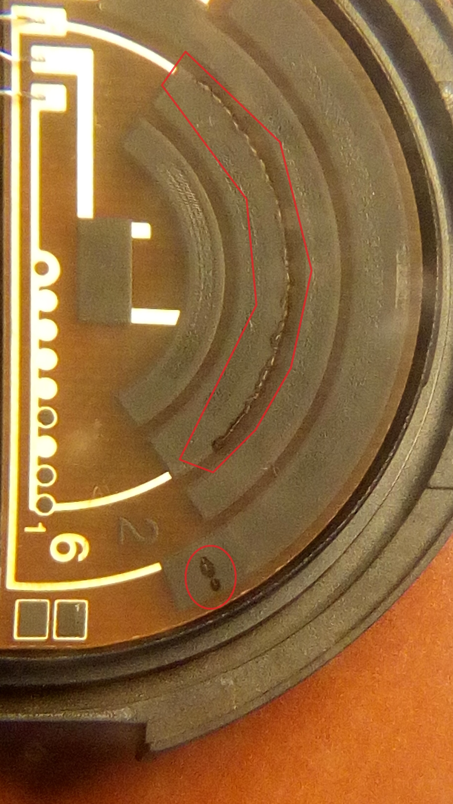

    Mam problem z oceną stanu płytki czujnika położenia przepustnicy. Wygląda jak typowa płytka potencjometru, nie widać śladów przetarcia. Pod powiększeniem widać dziwne ślady na ścieżce oporowej. Pomiar rezystancji ścieżki ze śladami pokazuje 1,2 kΩ, rezystancja narasta liniowo, więc niby ok, ale nie wiem czy do końca

    sprawdz czy masz linjowa i ciagla zmiane rezystancji, ja mialem w jednym miejscu skok ktory powodowal bledy. Ciagla rezystancja miedzy skrajnymi polozeniami ale podczas ruchu w jednym miejscu skok.
    Te "wzery" wygladaja na uszkodzenie chociaz ten na krawedzi jest w dziwnym miejscu, zalezy gdzie poruszaja sie styki.
    Najmniejszy pierscien wyglada na silnie wytarty. Te potencjometry sa z zalozenia nie rozbieralne ze wzgledu na pozniejsza szczelnosc ukladu.

    Wżery są na skraju ścieżki poza ścieżką poruszania się blaszki stykowej. Nie ma żadnych śladów przetarcia ścieżki oporowej. Sprawdzałem liniowość tylko miernikiem. Natomiast pierwszy raz widzę takie dziwne "wżery" na skraju ścieżki choć trochę już widziałem potencjometrów, nie wiem czy tak wygląda nowa ścieżka w czujniku przepustnicy, ślady sugerują przypiekanie zbyt dużym prądem. Na oscyloskop nie ma szans.

    to idzie na ADC wiec nie ma tu duzych pradow, Korozja raczej przez dostanie sie czegos obcego/wilgoci.
    bardziej mnie martwi wewnetrzna sciezka, po niej styk nie bedzie sie przemieszczal bezproblemowo i to moze byc zrodlo twoich problemow jezeli je masz bo w sumie pytales tylko o ocene potencjometru.

    Dziękuję za podpowiedzi. Zrobiłem zdjęcie pod światło, tak aby były widoczne ślady styków. Ślad na ścieżce z "wżerami" jest po pomiarze miernikiem, nie ma innych uszkodzeń, komora płytki jest sucha bez zanieczyszczeń, uszczelka dobrze trzyma. Wygląda na to, że to nie przepustnica jest problemem.
