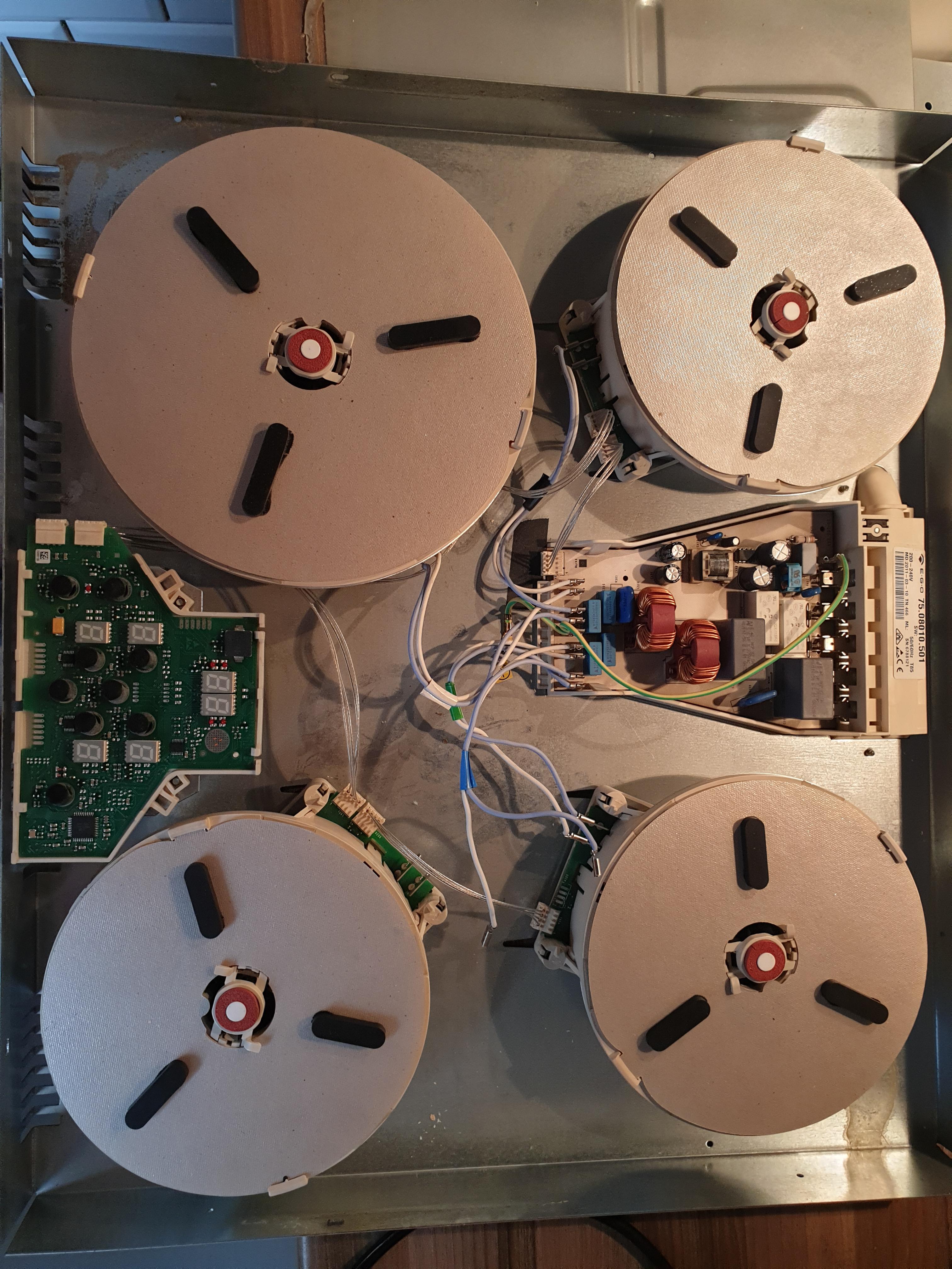

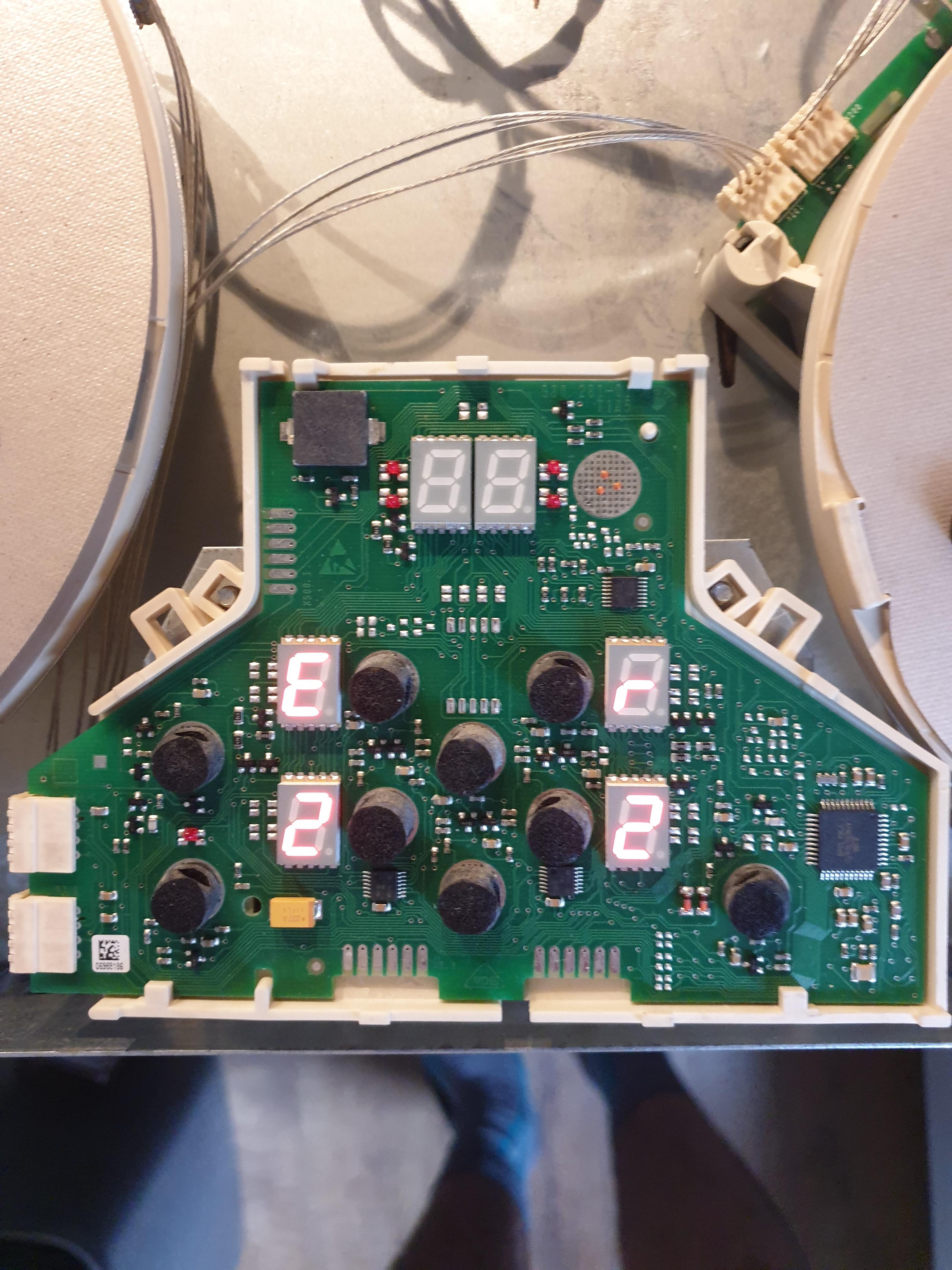

    Witam, po podłączeniu kuchenki indukcyjnej wywala bezpiecznik. Metodą prób i błędów doszedłem do tego ,że najprawdopodobniej uszkodzone jest dolne prawe pole grzejne ponieważ po wypięciu z niego kabli kuchenka włącza się. Biorą pod uwagę wysoki koszt naprawy chce korzystać tylko z trzech pół grzejnych i wadliwe odłączyć ,ale kuchenka prawdopodobnie przed uruchomieniem sprawdza pola grzejne i po odłączeniu jednego tylko kilka razy mruga i wyłącza się. Czy jest możliwość obejścia tego jakoś ??

    Er22 - to nie jest czasem sygnalizacja braku szyby?
