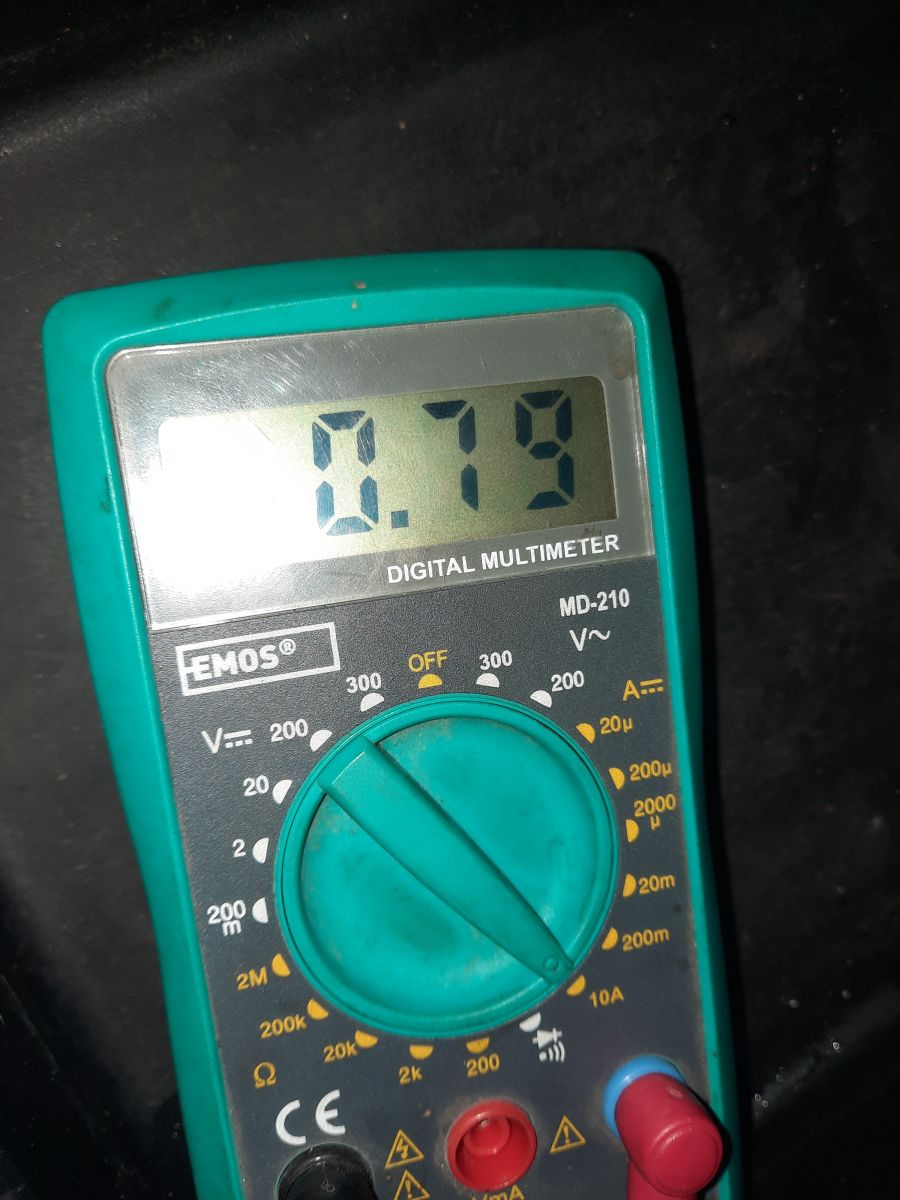

    Witam, problem wygląda następująco. Po miesiącu padł nowy akumulator. Na odpalonym silniku ładowanie wyniosło jedyne 13,6 - wszystkie urządzenia wyłączone. Pobór sprawdziłem i wyniósł 0.80. A więc każdy bezpiecznik pokolei wyciągany i sprawdzanie poboru. Nic się drastycznie nie zmieniało w poborze. Czy przekazniki też sprawdzać? Za co się łapać dalej? No i czy ten pobór może wpływać na to że po odpaleniu ładowanie jest słabe? Czy juz padł alternator, a pobór to druga sprawa. Dzięki bardzo za wszelkie podpowiedzi

    Drzwi zaryglowane ? Odepnij alternator jesli bezpieczniki wyjęte

    Tak, drzwi zamknięte. Kable od alternatora odkręcone i to samo
    Problem rozwiązany. Trzeba podpiąć miernik, dopiero po tym zamknąć centralkę i poczekać 5 minut. Na przyszłość będę wiedział. A jeszcze jedna sprawa. Napiecie na alternatorze jest 13,9 - małe ale to inna sprawa. Na śrubach przy silniku jest 13,8 a na alternatorze w bagażniku 12,7, o co chodzi?

    I tak alternator masz uszkodzony. Ma byc ok 14,2V min. A spadek masz na zlaczu po prawej stronie podszybia. Lub na pironaboju w bagazniku.

    A da się jakoś sprawdzic miernikiem pironabuj? I gdzie kolo podszybia?

    Jest i często ginie tam napięcie.
