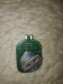

    Posiadam działającego pilota GT482/GT82N do Audi A3 8L 2000 rok.
    Z tym, że jest w bardzo złym stanie obudowa pilota.
    Czy jest możliwość skopiowania na innego pilota lub przełożenie płytki do innej obudowy?
    Jeśli tak to ile takie skopiowanie może kosztować?
    Dodam, że otwiera centralny zamek oraz włącza i wyłącza alarm samochodowy.
    Obecnie otwieram i zamykam kluczykiem drzwi bo boję się używać pilota w takim złym stanie.

    Warunkiem "przerobienia" pilota na "inny" jest układ scalony HCS200, HCS300, HCS301 oraz odpowiednia częstotliwość pracy.
    Można jedynie "przerobić" taki pilot, pod warunkiem że jest sprawny.
    Skopiować (klonować) można wyłącznie piloty stałokodowe, ale Getronic takich nie produkował.
    "przerobienie" pilota na "inny" będzie kosztować więcej niż nowy, chiński alarm.

    Dodałem zdjęcia płytki.
    Numer GT 482 Rev. 02
    Spróbuję wieczorem jeszcze odczytać numer z ukladu scalonego ponieważ są bardzo małe literki i słabej jakości więc muszę jakoś powiększyć żeby coś odczytać z niego.
    Dodam jeszcze że nie zależy mi na alarmie.
    Wystarczy żeby centralny zamek działał o ile jest taka możliwość bez alarmu...

    Zdemontuj starego Gemela i zainstaluj sterownik centralnego zamka.
    Nie oszczędzaj - kup polski, np. Proxima SRPi
    Oryginalny, fabrycznie nowy pilot do Gemela może kosztować ok. 50-60Euro
    Sama obudowa - nowa, kosztuje 12Euro
    + koszt wysyłki
