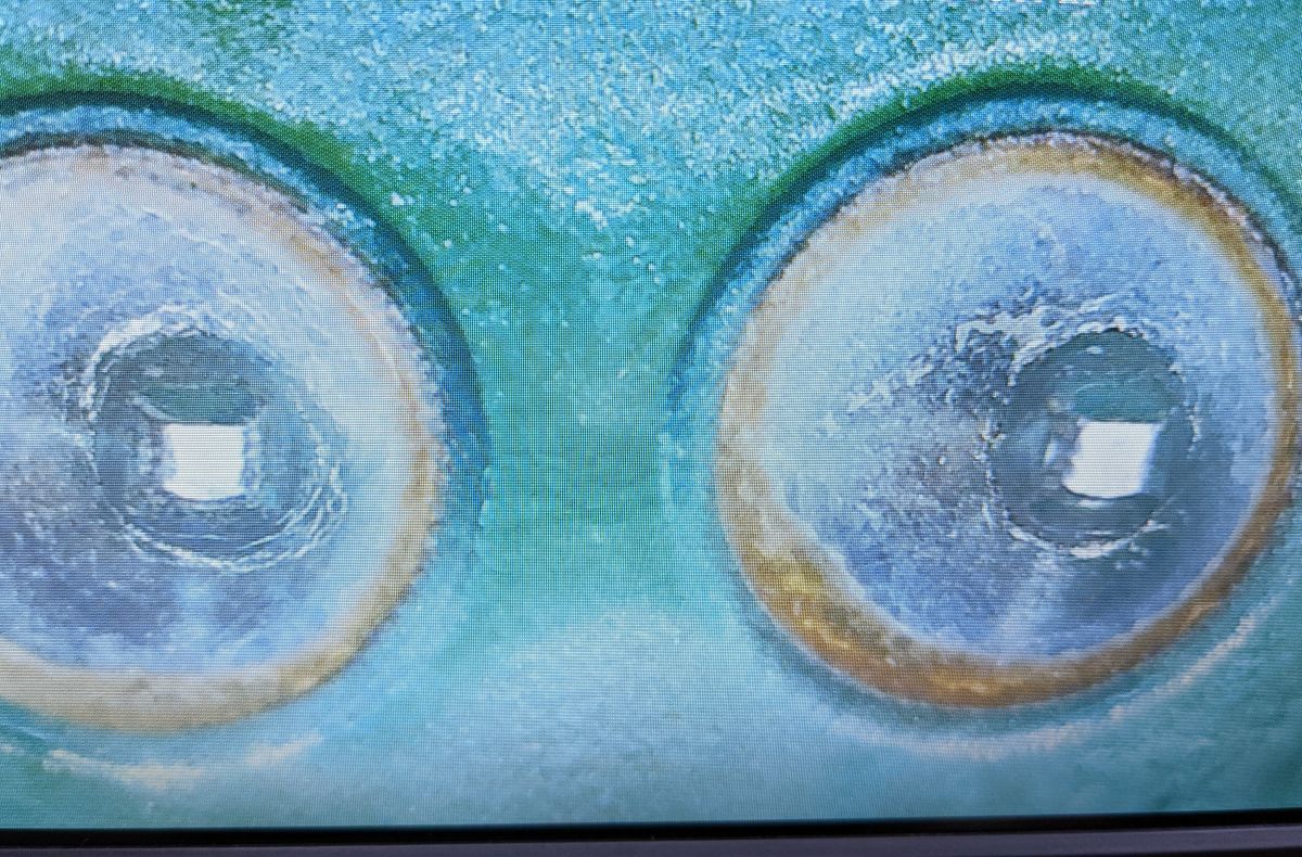

    Sporadycznie, raz w miesiącu wyskakuje błąd pedału gazu, nie jest to kwestia ani wiązki, ani potencjometrów pedału, ani pinów więc postanowiłem wymienić ECU.
    Żeby błąd zniknął wystarczy odłączyć pedał i podłączyć. Jak już złapie ponownie błąd, kasowanie nic nie daje, trzeba odłączyć pedał, podłączyć i znowu będzie OK przez jakiś czas. W momencie występowania usterki, żadnym stukaniem, ruszaniem wiązkami czy złączami nie przyczynia się do możliwości skasowania błędu.
    Serio często zdarzają się się zimne luty w nich? Mogę rozciąć więcej plastiku żeby to sprawdzić, choć zwiększa się ryzyko że jednak coś przetnę na płycie.
    Potwierdzam zimne luty we wtyczce, akurat te od pedału gazu. Swoją drogą nie rozbiera się go tak strasznie, choć nadal jakąkolwiek próba naprawy (oprócz zimnych lutow) jest prawie niemożliwa, a na pewno nieoplacalna
