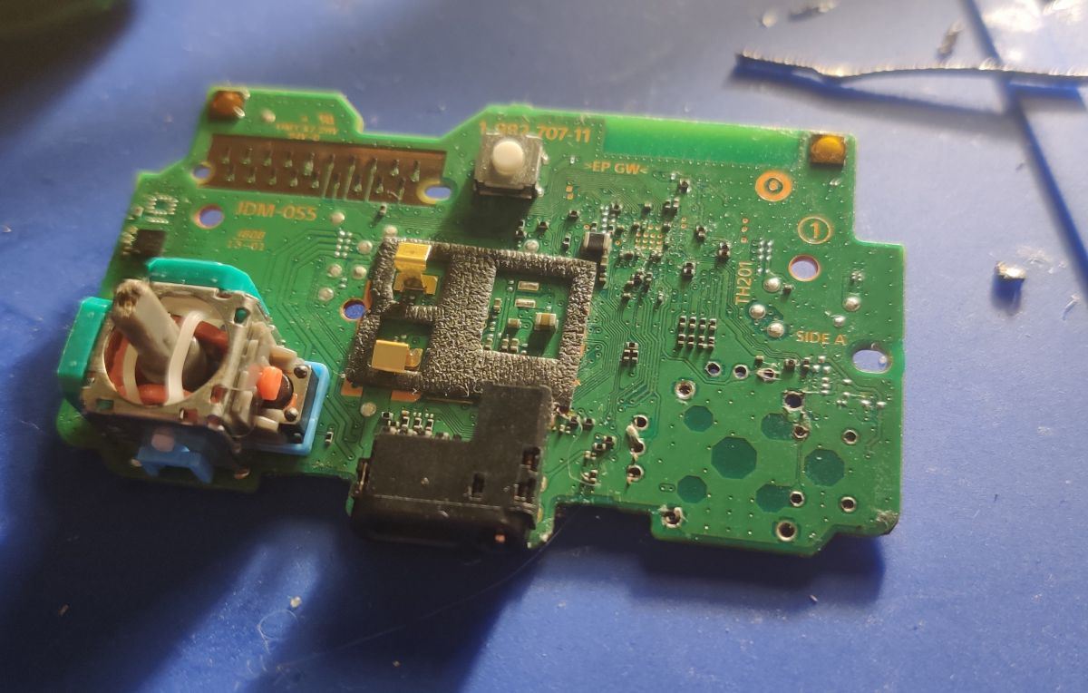

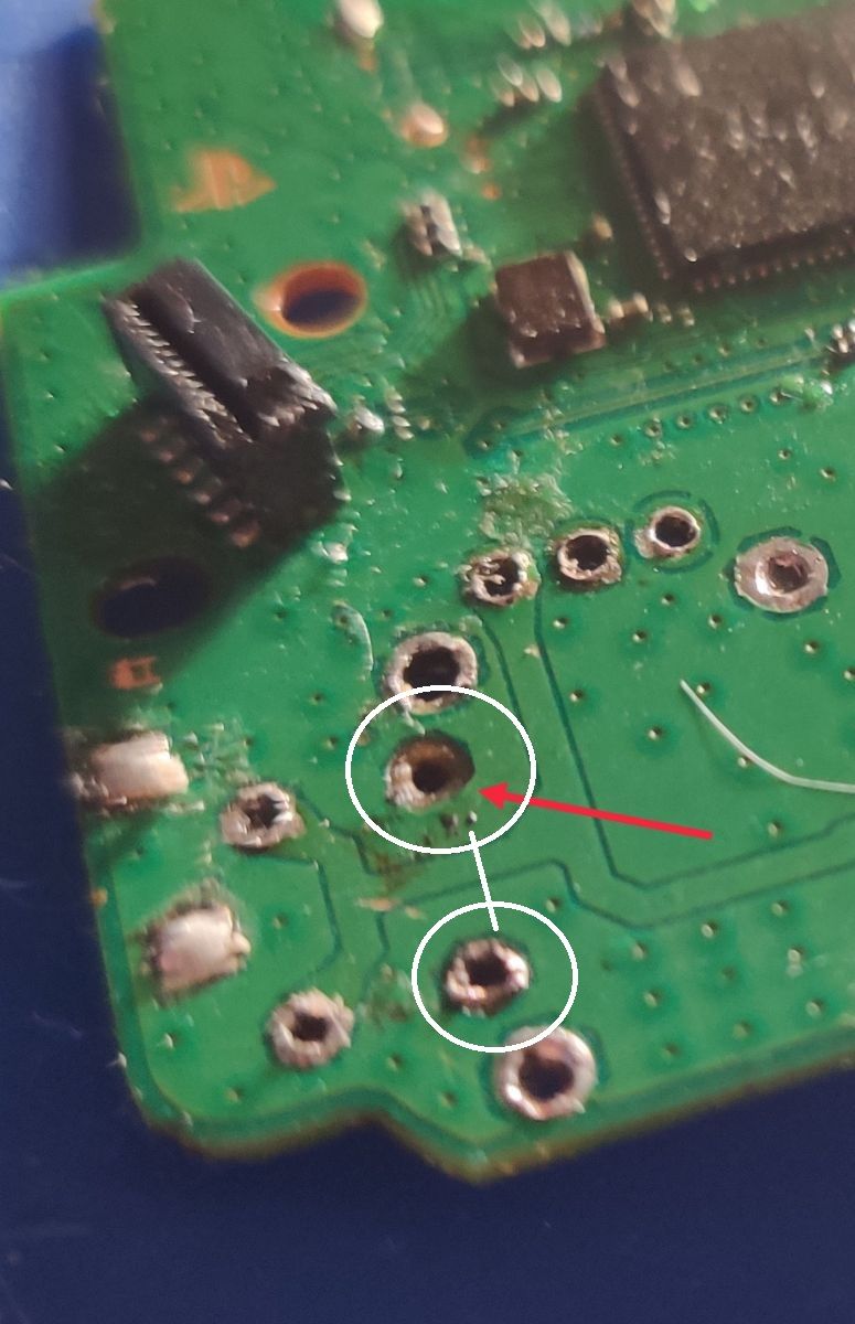

    Witam . Jestem nowy w temacie więc na wstępie proszę o wyrozumiałość .
    Zmagam się ostatnio z wymianą analogow w padzie . Jeden udało się wymienić bez problemów natomiast w drugim mam jeden pin z którym nie mogę sobie poradzic. Podczas czyszczenia prawdopodobnie troszkę za bardzo potraktowałem łącze przez co pojawiało się małe wyżłobienie widoczne na zdjęciu. Przy próbie zalania tego miejsca cyna , cyna nie chce pozostać na płytce a "wspina się " po grocie lutownicy . Oczywiście staram się nagrzac pin bez dotykania cyny z lutownica. Próbowałem już dodawać pasty lutowniczej i kalafonii i niestety bez skutku . Bardzo proszę o pomoc i porady . Mam nadzieję że nie uszkodziłem płytki i jest do kosza.

    Zamieść zdjęcie drugiej strony płyty...

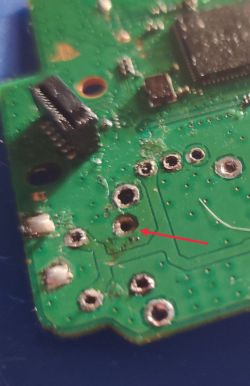

    Marcin0911
    zdjęcie z drugiej strony płytki DualShock 4 wymiana analog - Posiadam problem z zamiana analog dla pad PS4

    Nie chcę cię demotywować, ale jak chcesz płytkę jeszcze uratować to poćwicz lutowanie na innym elemencie. Najlepiej z elektrośmieci. Na szczęście ścieżka, o którą walczysz jest po drugiej stronie laminatu. Jeżeli to ma być zrobione dobrze to proponuję ci wlutować drut przez płytę na cynę ołowiową, a sam analog obsadzać na bizmucie, żeby nie zruszyć tego druta.

    DualShock 4 wymiana analog - Posiadam problem z zamiana analog dla pad PS4 Zmostkuj te dwa piny powinno działąć,to nie ma nic wspólnego z potencjometrem więc nic się nie martw
