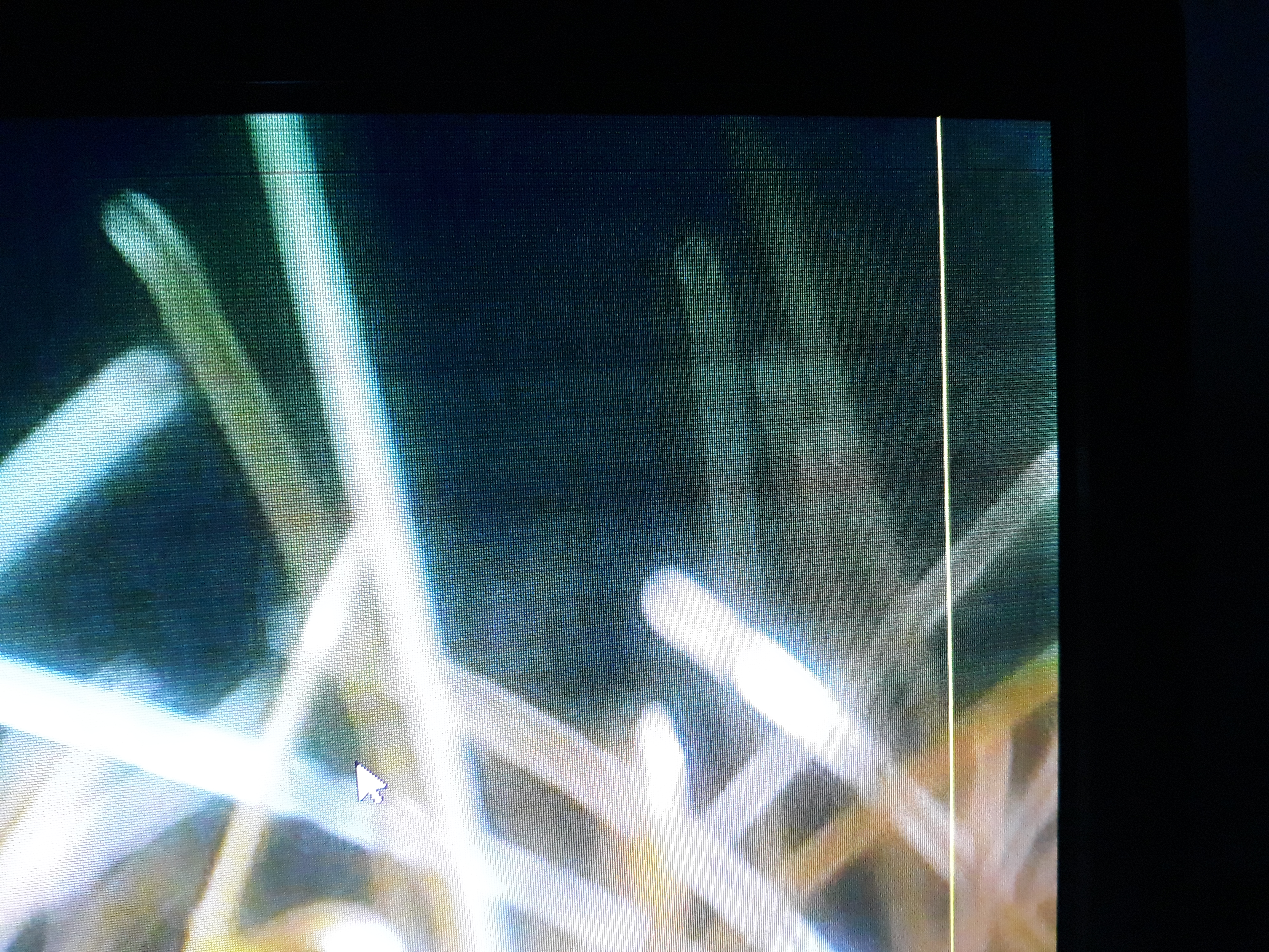

Ok, myślałem, że któryś z Kolegów ćwiczył temat i podeśle - jak myślisz, czy na tzw. artefakty pomoże wymiana kondensatorów. Występuje tylko w miejscu - prawa górna strona monitora.
Podstawowe pytanie czy na innym monitorze masz obraz poprawny?
Czy to jedyny monitor jaki masz?
Pytam bo obecność aktefaktów w obrazie jest często spowodowana uszkodzeniem karty.
Ta żółta linia to defekt ? czy element obrazka ?
Lepiej jak byś defekt pokazał na jakimś obrazie z programu testowego np. Nokia Monitor Test, było by łatwiej wychwycić artefakty.
Żółta linia pojawia się po włączeniu i za kilka minut znika (defekt), jeżeli chodzi o sprawdzenie czy to przypadkiem nie karta graficzna, otóż nie, podłączyłem sygnał z laptopa przez HDMI - to samo, dodatkowo wymieniłem wszystkie kondensatory elektrolityczne - chyba już czas na zmiany.
