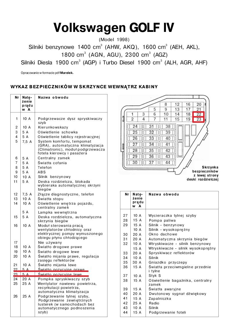

    Mam problem, nie działają tylne światła mijania, który dokładnie bezpiecznik odpowiada za nie, ze schematu nie mogę do tego dojść. Nawet nie wiem czy to bezpiecznik skoro reszta oświetlenia działa poza tymi z tyłu, to chyba niemożliwe, żeby obie żarówki na raz przestały działać.

    Jeżeli już to tylne światła pozycyjne.Jeżeli przednie pozycyjne świecą ,to możliwe że dwie tylne spalone ,jedna miesiąc temu ,druga dzisiaj powiedzmy.Wszystko zależy jak często obchodzisz samochód dookoła i sprawdzasz działanie świateł .Nie oznacza że tak ,jest jak piszę.Należy sprawdzić żarówki ,lub podmienić na nowe ,jeżeli nadal nie ma światła ,to sprawdzić kontrolką wykonaną z żarówki ,czy napięcie dochodzi do lamp.
  • #3 19420328
    FAB 2002
    Podręczny schemat bezpieczników: VW Bora 1.4 basis. 1999 - Który bezpiecznik odpowiada za tylne światła mijania?
