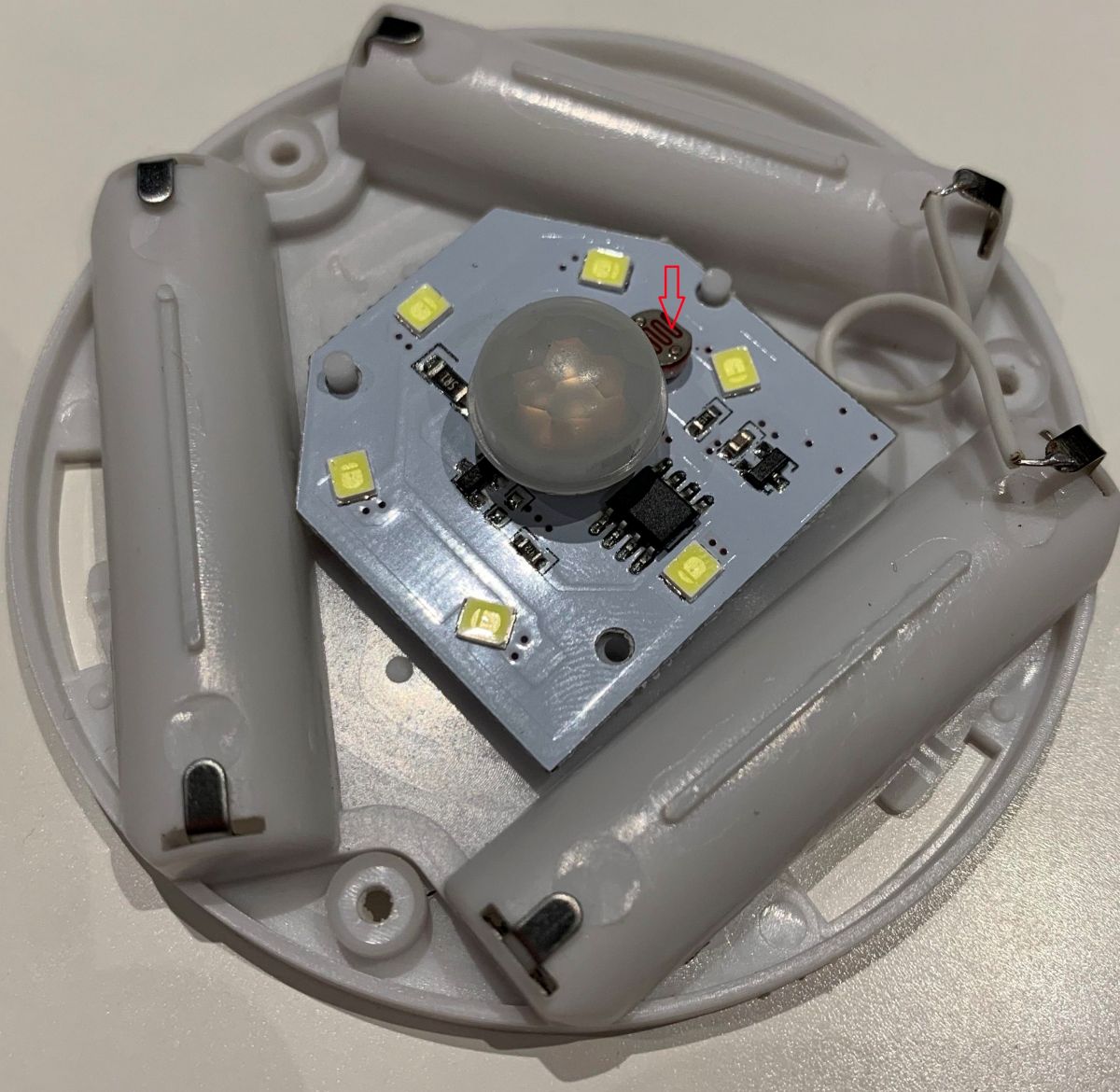

    Cześć! Kupiłem na aliexpress taką oto lampkę LED z czujnikiem ruchu, która aktywuje się jedynie gdy nie ma w pobliżu żadnego źródła światła.
    Czy da się zrobić coś, by aktywowała się po wykryciu ruchu bez względu na to, czy w pobliżu świeci światło? Może wymienić czujnik PIR?
    #2 19420850
    janek_wro
    Poziom 29  
    Spróbuj wylutować fotorezystor. Albo na początek go zakleić czymś nieprzezroczystym.
    #3 19420856
    ta_tar
    Poziom 41  
    A jak nie wiesz który to, to zaznaczyłem strzałką: Lampka LED z czujnikiem ruchu - zmiana na aktywację w dzień
  • #4 19420939
    VoicelessArrow
    Faktycznie, zakleiłem fotorezystor i działa. Dziękuję Wam! ;)
