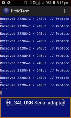

Oprócz monitora szeregowego Arduino IDE, do połączenia się z modułem wykorzystać można również np. PuTTY. Można też wykorzystać telefon lub tablet z Androidem i USB-OTG. Wystarczy zainstalować np. DroidTerm i uruchomić jego opcję „Wirtualny port szeregowy USB” (prędkość transmisji 9600).
Do przetestowania urządzenia autor skorzystał z prostego dwukanałowego pilota 433 MHz do wysyłania kodów do sniffera.

Po lewej stronie znajduje się zrzut ekranu z telefonu. Procedura jest prosta: wystarczy otworzyć monitor szeregowy i ustawić prędkość transmisji na 9600. Po naciśnięciu przycisków na nadajniku zdalnego sterowania 433 MHz odebrane zostają kody RF, które powinny zostać wypisane w postaci Liczby w zapisie dziesiętnym i binarnym oraz zidentyfikowany protokół. Pierwszy wynik - z przycisku A na pilocie to liczba 2220642 i protokół 1. Dziesiętna liczba (24 bity) 2220642 = 0b001000011110001001100010.
