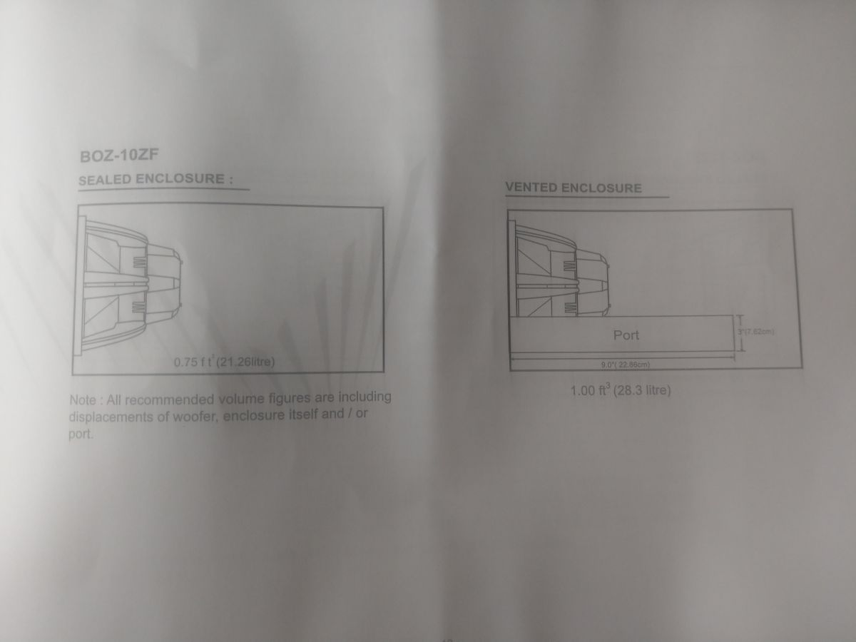

    witam , zakupiłem taki o to subwoofer BOSCHMANN BOZ-10ZF, i potrzebuje pomocy w wyliczeniu pojemności skrzyni bass refleks, z góry dziekuje za pomoc .
    Dane techniczne:
    Max moc muzyczna 700W
    Freq. Resp 35Hz-500Hz
    Sensitivity 90dB
    Oporność 4ohm
    Revc 3,623
    Fo 58,527
    Sd 28,353
    Qms 8,977
    Qes 0,628
    Qts 0,587
    BL 12,688TM
    No 0,343
    SPL 87,372
    Vas 11,119
    Mmd 73,174

    jak kupiles glosnik to jest instrukcja do niego Wyliczenie pojemności skrzyni bass refleks dla subwoofera BOSCHMANN BOZ-10ZF 7 - dane techniczne
