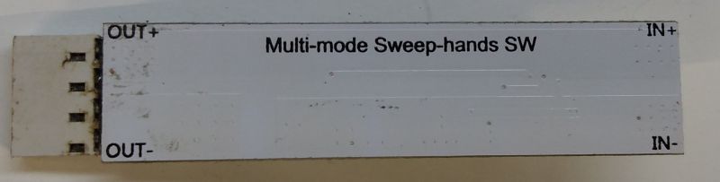

Cena jest bardzo zbliżona do poprzednika, a umieszczone na PCB punkty lutownicze zworek dają możliwość konfiguracji do naszych wymagań. Poniżej moduł przygotowany do testów z wlutowanym złączem żeńskim goldpin pochodzącym z odzysku, w oczekiwaniu na testy trochę się zakurzył

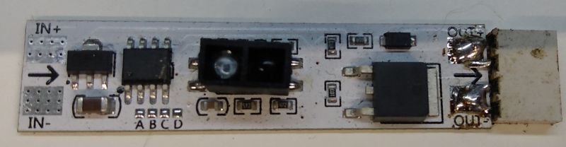

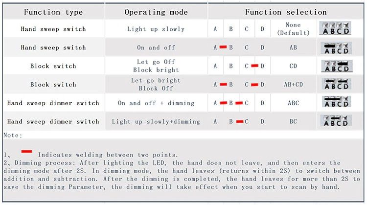

Konstrukcyjnie jest zbliżony do poprzednika a nieco większe wymiary płytki są zapewne spowodowane zastosowaniem "mocniejszego" tranzystora wyjściowego umożliwiającego osiągnięcie wyższego prądu (5A). Jak widać na fotografii moduł jest wyposażony w cztery punkty lutownicze oznaczone ABCD które pełnią rolę zworek służących do programowania trybu pracy. Krótki opis sprzedawcy;
Tryb domyślny (brak zworek) to włącznik z płynnym rozjaśnianiem/ściemnianiem;
Zworka AB, zwykły włącznik (tak samo jak w poprzedniej wersji);
Zworka CD, włącznik zbliżeniowy;
Zworka AB + CD, to samo jak dla CD ale zanegowane działanie;
Ostatnie dwa tryby są najbardziej ciekawe, zwarte punkty ABC to włącznik+dimmer (regulacja jasności);
Zwarte punkty BC, włącznik+dimmer i dodatkowo jak w trybie domyślnym płynne rozjaśnianie/ściemnianie przy włączaniu/wyłączaniu;
