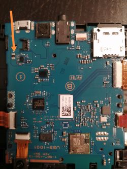

    Konsola długo leżała w szufladzie. Włącza się i ładuje. Po włączeniu czarny ekran, i słychać dźwięki z menu. Przy próbie włączenia recovery menu również czarny ekran.
    Ekran wymieniony na nowy i dalej to samo więc wnioskuję że to wina raczej czegoś innego. Płyta główna?ktoś się spotkał z takim przypadkiem? Co ewentualnie jeszcze sprawdzić?

    Ja nic nie widzę :/ sprawdziłem dwa bezpieczniki, które znalazłem i obydwa działają.

    Niestety nie mogę zlokalizować schematu tej płyty i nie bardzo wiem na które piny powinno dochodzić napięcie. Coś tam jest, ale równie dobrze może to być od dotyku który działa bo słychać dźwięki reakcji po wciskaniu.

    Ps Vita slim - Brak obrazu. Czarny ekran, reaguje na dotyk i słychać dzwieki
    sprawdzilem ten ktory znalazlem najblizej gniazda do ktorego wtyka sie zlacze baterii czyli zaznaczony strzalka na zdjeciu i nie ma na nim po wlaczeniu napiecia

    Zlacze od ekranu i dotyku widać na zdjęciu po prawej stronie u góry, ale tam nie widzę żadnego kondensatora. :/
    Jest to model 2000.

    Niestety po złożeniu i odpaleniu nic nie widać na ekranie. Totalnie czarny.

    Rozumiem. Dziękuję za dotychczasową pomoc!
    Spróbuję pomierzyć multimetrem przejścia i jeszcze raz przejrzę płytkę pod kątem uszkodzeń. Profilaktycznie wymyje ja jeszcze izopropylem
