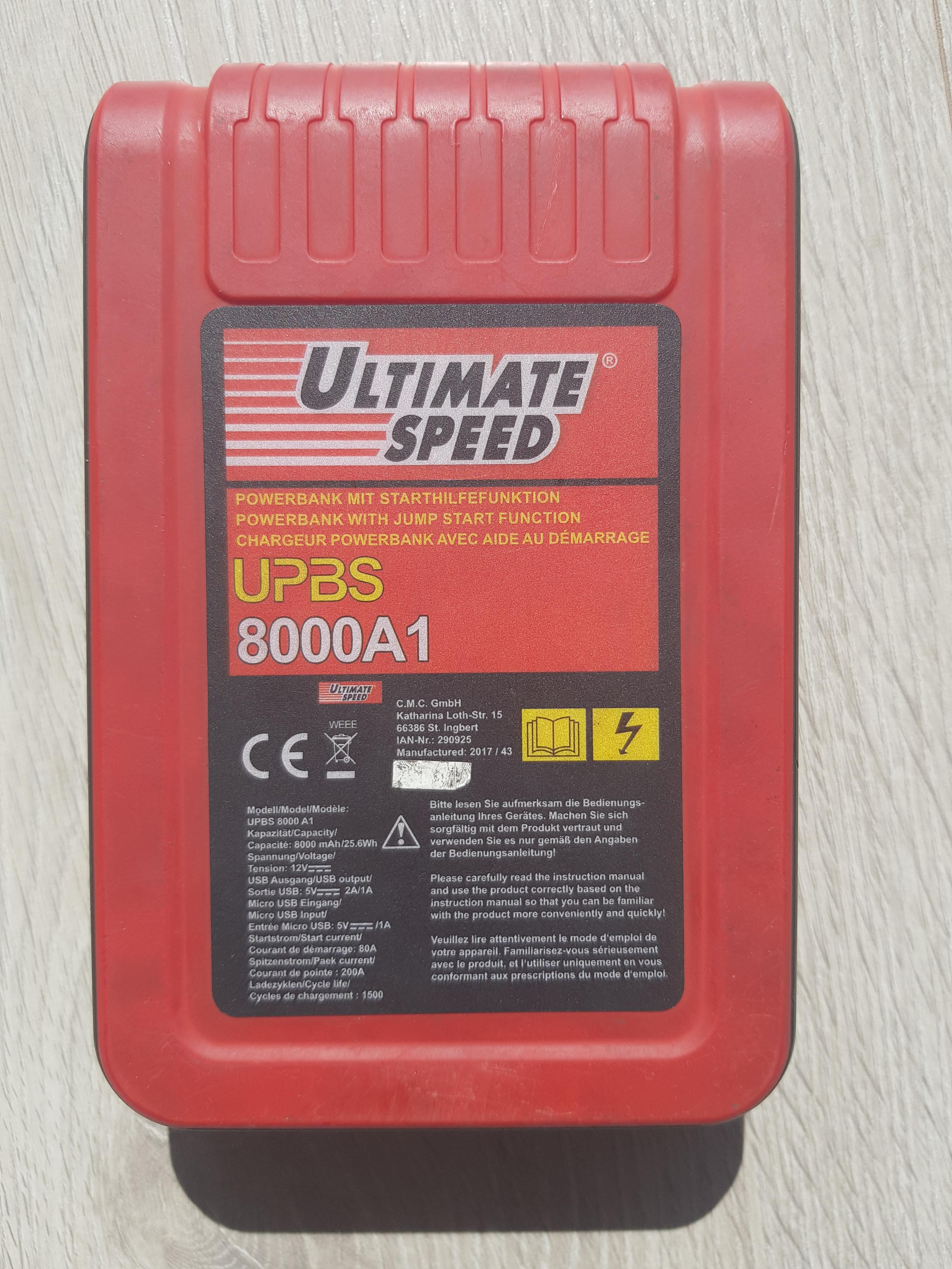

    Posiadam powerbank Ultimate Speed UPBS 8000A1 z funkcją wspomagania rozruchu akumulatora. Jest to urządzenie, które na początku roku było w sprzedaży w sklepach Lidl. Mój uległ uszkodzeniu, wybuchł element, który znajduje się na wyjściu układu (widoczny na zdjęciu). Wydaje mi się, że jest to tranzystor unipolarny (MOSFET N), ale nie mam pewności. Niestety z mojego nie da się odczytać oznaczenia. Potrzebuję pomocy w identyfikacji. Może ktoś ma taki powerbank i jest w stanie pomóc?
    Z góry dziękuję za pomoc.

    No właśnie chodzi o to, że nie da się z niego nic doczytać. Jak widać na zdjęciu na środku tranzystor jest wypalona dziura i wszelkie nadruki są nieczytelne.

    chodziło mi o ten 6-pinowy US pod czerwonym kablem

    Ten układ w ogóle nie jest opisany. Na jego obudowie nie ma żadnych oznaczeń.

    Możesz na próbę zamienić ten uszkodzony na jakikolwiek tani n-mosfet i słabą żaróweczką zobaczyć czy działa, a dopiero potem zamawiać o takich parametrach jak powyżej. Tylko trzeba mieć na uwadze, że powerbank nadaje się do uruchamiania SPRAWNYCH ! silników , bo jeśli wymaga on "chechłania" rozrusznikiem to żaden mosfet bez solidnego radiatora tego nie wytrzyma. A taki zamknięty jak na zdjęciu to pojedyncze sekundy. Znacznie lepsze są powerbanki przeznaczone do dużych pojemności i diesli ( i nie chodzi tu o wypisywane na nich max prądy ), bo raz że mają w środku cztery ogniwa, a nie trzy jak w tym Twoim i w związku z tym nie potrzebują żadnych zabezpieczeń na przewodach, a dwa że wykorzystują słaby akumulator w samochodzie jako bufor wstępnie go podładowując po podłączeniu. Sam taki właśnie posiadam. Z tym , że jego cena to tyle co najtańszy klasyczny akumulator samochodowy no-name.
