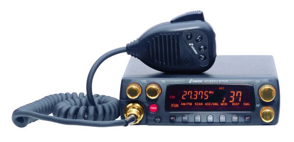

    witam mam to cb i niewiem jak go przerobic na polskie normy czyli z tych kanalow 12 am zeby mial tyle ile ma miec no i przestroic jaki filterek zastosowac i gdzie go wstawic szukalem na forach ale tego modelu nie spodkalem moze jest podobny do jakiegos innego cb pod inna nazwa radio przywiezione z Niemiec wtej chwili ma fm80 i am12 prosze o pomoc

    ej ludzie dajcie znac jak przestroic to radio bo niby jest to samo jak w xm7082 ale nie do konca a nie chce nic popsuc
  • #5 13733446
    rwod
    Witam nie trzeba wielkich prac z przestrojeniem z 0,5 na 0,0 wystarczy wcisnąć M1+M6 i wskakuje skala w "0"
