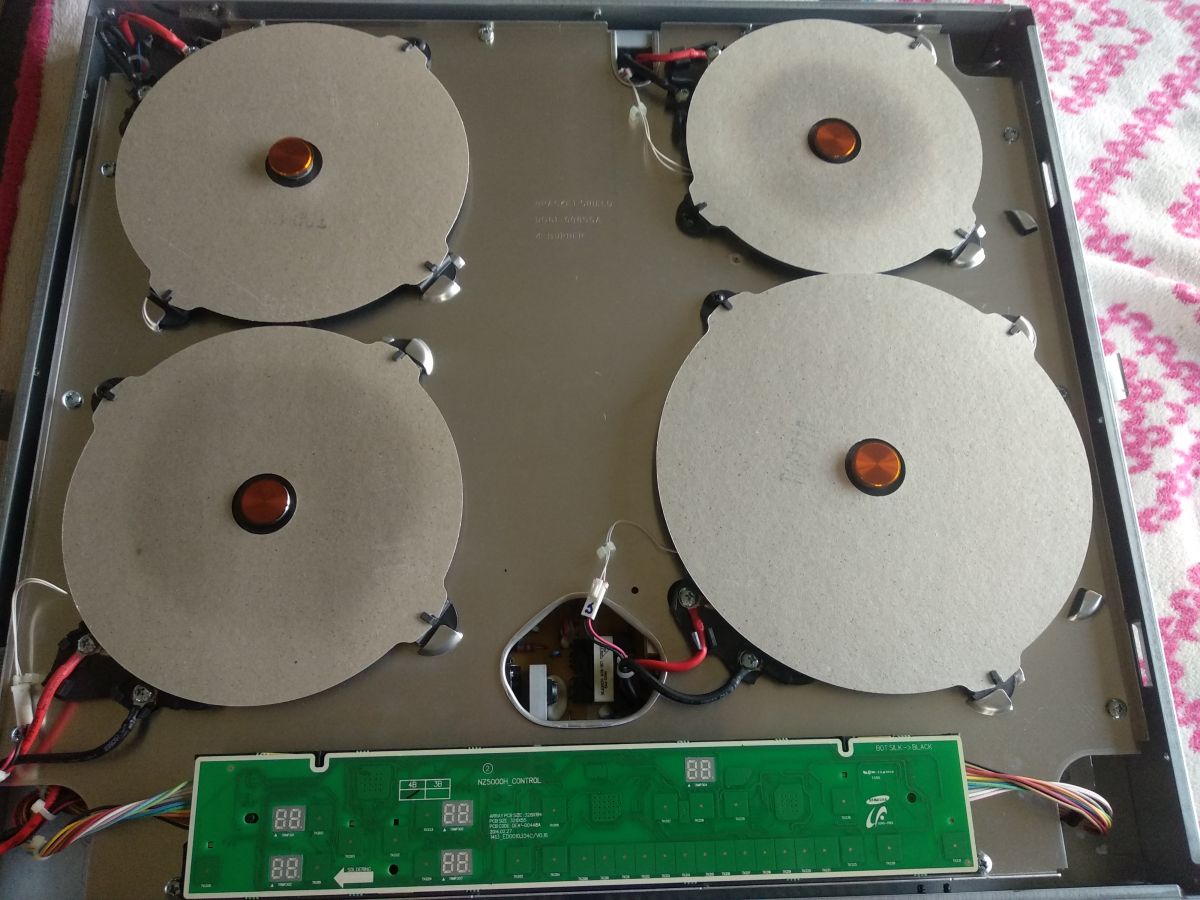

    W płycie indukcyjnej model w temacie mam uszkodzone/przegrzane induktory. Początkowo nie wykrywały naczynia. Ostatecznie mocna się z nich zadymiło.
    Sprawdziłem IGTB i ich okolice, kondensatory wszystko wygląda dobrze.
    Czy to może przypadłość tego modelu że padają induktory?
    Samsung NZ64H57479K - Przegrzane uszkodzone induktory Samsung NZ64H57479K - Przegrzane uszkodzone induktory
    Uszkodzone lewy dół i prawa góra.

    Jak wyglądają induktory po zdjęciu podkładek? Czyżby "zatrzasnął" się tranzystor mocy i induktor dostał DC? W jakim stanie bezpieczniki? Czy pola działają "po zadymieniu"?

    Oba przygrzane, jeden bardziej ale w obu wtopiony czujnik temp.
    Induktory miały trudność z "zobaczeniem" naczynia. Później poszedł dym i nie podłączałem wiecej

    Tak to jest jak się kupuje płytę indukcyjna z budżetowej marki.

    Drut zwinięty na tych cewkach jest taniej jakości. Przekładki też moga być marnej jakości. No co tu dużo mówić w 20 letniej płycie ładniej to wygląda.

    Czyli śmiało szukać induktorów nie zagłębić się elektronikę.
    Rozumiem, że to się w tej płycie zdaża.

    Ja bym szukał markowej nawet używanej płyty a nie ładował hajs w wór bez dna.
