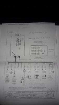

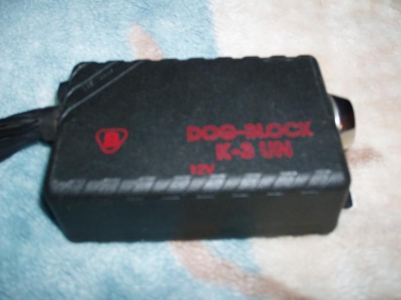

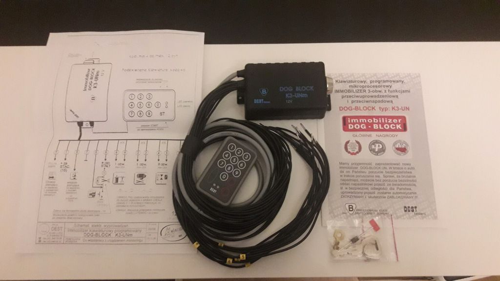

    Masz zainstalowany prawdopodobnie immobilizer DOG BLOCK E , K3-UNm lub podobny model.
    Niektóre posiadały jeszcze klawiaturę numeryczną do wprowadzania kodów i kartę SPiiD do autoryzacji.
    Urządzenie jest zazwyczaj trudne do zdemontowania dla laika.
    Odcina 3 obwody.
    Wszystkie przewody w kolorze czarnym.
    Trzeba znać konstrukcję urządzenia i konstrukcję danego modelu samochodu.
    Konieczne jest odszukanie wszystkich przeciętych przewodów i zlutowanie ich .

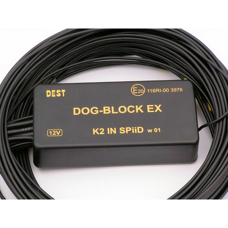

    Mercedes/Viano/W639 - DOG DEST SPiiD - alarm jak go odłączyć na stałe Mercedes/Viano/W639 - DOG DEST SPiiD - alarm jak go odłączyć na stałe Mercedes/Viano/W639 - DOG DEST SPiiD - alarm jak go odłączyć na stałe
    W latach swojej świetności, było to dość drogie urządzenie, montowane zazwyczaj do droższych samochodów i często był montowany dodatkowy przekaźnik sterowany z centralki , odcinający w odległym miejscu (np. pompa przy zbiorniku paliwa) kolejny (4) obwód instalacji samochodu.
    Musisz sprawdzić czy nie masz takiego "dodatku".
    Nowe modele immobilizerów firmy DEST wyglądają trochę inaczej ale idea jest podobna "black box" i wszystkie przewody koloru czarnego.

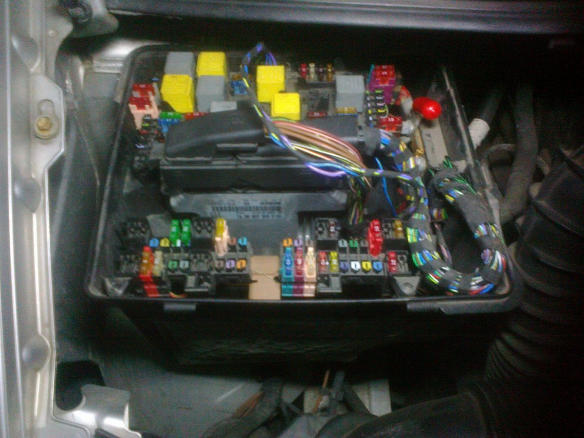

    W skrzynce są wszystkie "potrzebne do przecięcia" kable ...
    Pomogłem? Kup mi kawę.

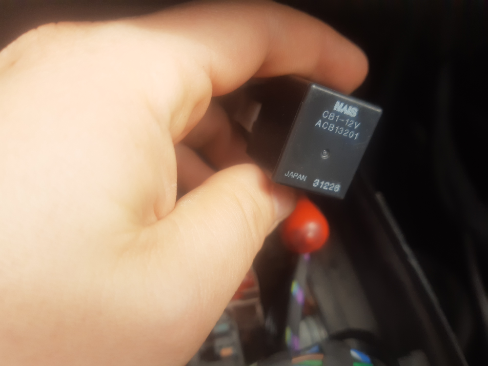

    Podobne czarne z Twojego zdjęcia przewody idą do przekaźnika Nais CB1 ACB13201, mam też jakieś dwie złączki robione niefabrycznie w przedniej części skrzynki.

    Chyba faktycznie trafiony strzał z tym przekaźnikiem Nais CB1 ACB13201, włączyłem zapłon, wyciągnąłem kartę z auta i sygnalizator pyka że karty nie ma i jak kończy cykać słychać pikanie przekaźnika.
    O ile jest sterowany z centralki immobilizera i służy do dodatkowego odcięcia, to połącz ze sobą styki [30] i [87].
  • #14 19424665
    CameR
    sn2010 napisał:
    Do 87 nie ma nic podłączonego
    To odłącz od przekaźnika wtyczki [85] i [86] a połącz ze sobą styki [30] i [87a].
    Znalazłeś teraz dodatkowy przekaźnik - 4 obwód odcięcia.

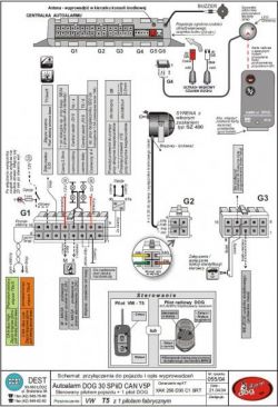

    #16 19424860
    CameR
    sn2010 napisał:

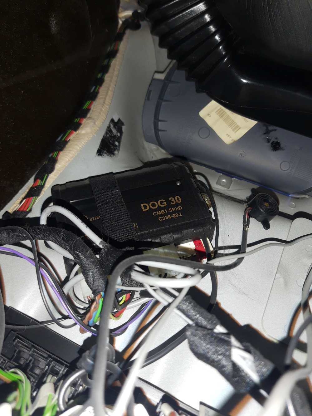

    po wyłączeniu wtyczek 85 i 86 - auto bez karty odpala
    Uważam więc, że to jest inny produkt firmy DEST.
    Być może autoalarm DOG 25, 30 lub 70 SPiiD
    W autoalarmach DOG, odcięcie zapłonu realizowane było na dodatkowym, zewnętrznym przekaźniku ze stykami NC.
    Szukaj w kabinie centralki:

    Zaraz będę szukał. Czyli skoro teraz nie odcina zapłonu to gdy podczas jazdy coś zakłóci komunikację z kartą to nie powinien zgasnąć?
    Idę sprawdzić czy na pinach 30 i 87a będzie przejście, jeśli nie to czy mogę je złączyć?
    Zlokalizowałem DOG30, odpaliłem auto, wyszedłem kartą poza zasięg i 5 minut chodził i nie zgasił się.
    Będę próbował rozpiąć centralkę, czy na coś zwrócić uwagę? Ewentualnie rozepnę sam buzzer

    Teraz po zmostkowaniu [30] i [87a] możesz po prostu odłączyć wszystkie wtyczki od centralki.
    Owiń taśmą izolacyjną odłączone wtyczki aby nie doszło do jakiegoś zwarcia.
