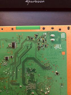

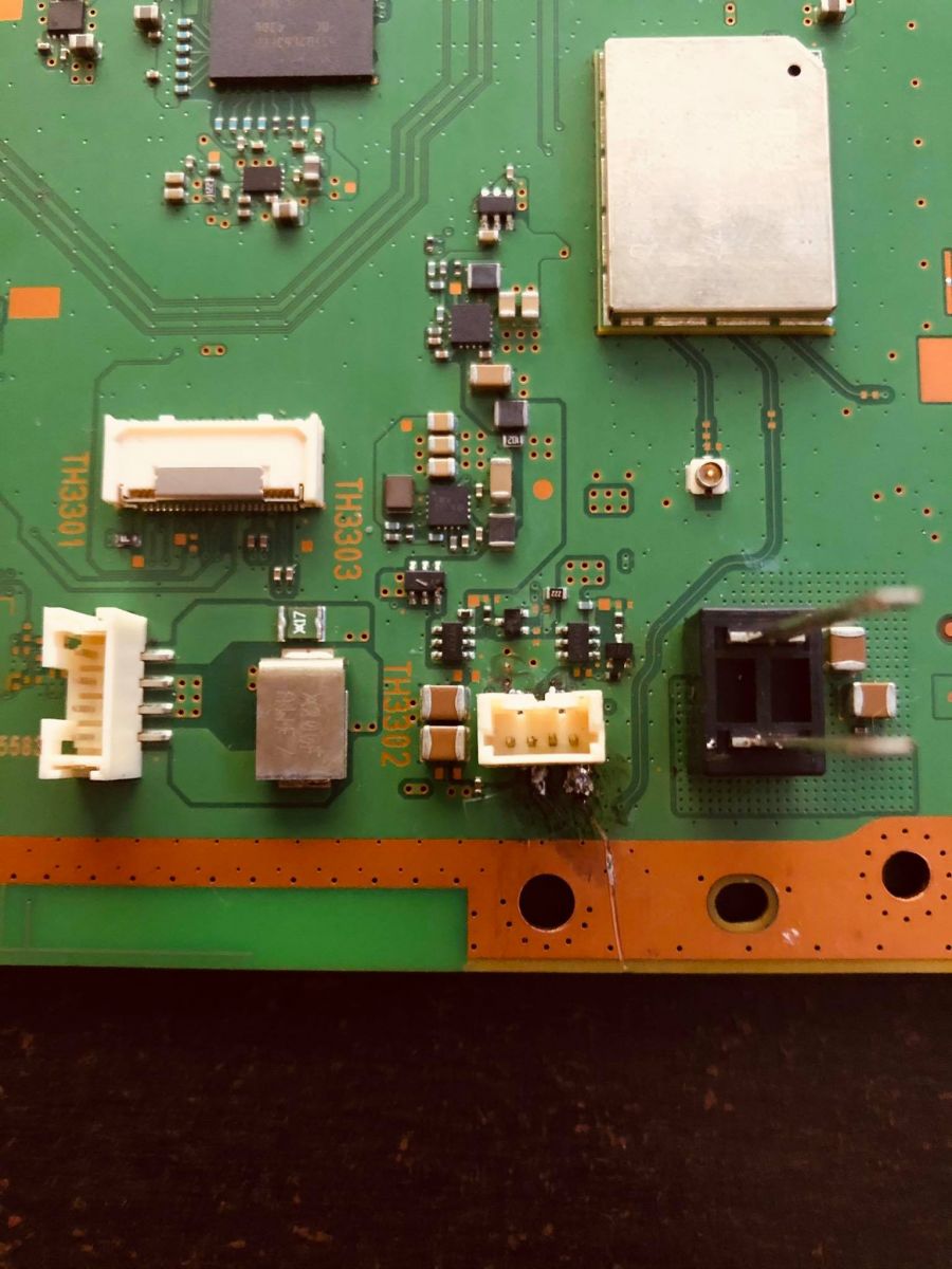

    Witam, posiadam konsole (cuh-1116a) znajomego który próbował ją rozkręcić i wymienić pastę termiczną lecz niestety uszkodził 4-pinowy konektor na płycie głównej od zasilacza (oderwał go). Próbowałem go naprawić lecz niestety nie udało mi się go wlutować odpowiednio. Mógł by mi ktoś podpowiedzieć czy jest możliwość poprowadzenia kabli bezpośrednio z płyty do zasilacza?

    Jeżeli masz widoczne wszystkie wyprowadzenia do tego konektora to nie ma żadnego problemu z wyprowadzeniem przewodów i polutowania z przewodami od zasilacza. A poprawnie polutowac konektora kolega nie może, bo z tego co widze za niska temperatura lutowania spowodowana tym, że ten laminat odbiera dużo ciepła. Plyta powinna być nagrzana np. na piecyku do tego przystosowanym.
  • #3 19424830
    emilekbs
    Dziękuje za jasna odpowiedz, pozostaje mi tylko zanieść konsole do specjalisty. Dziękuje bardzo
