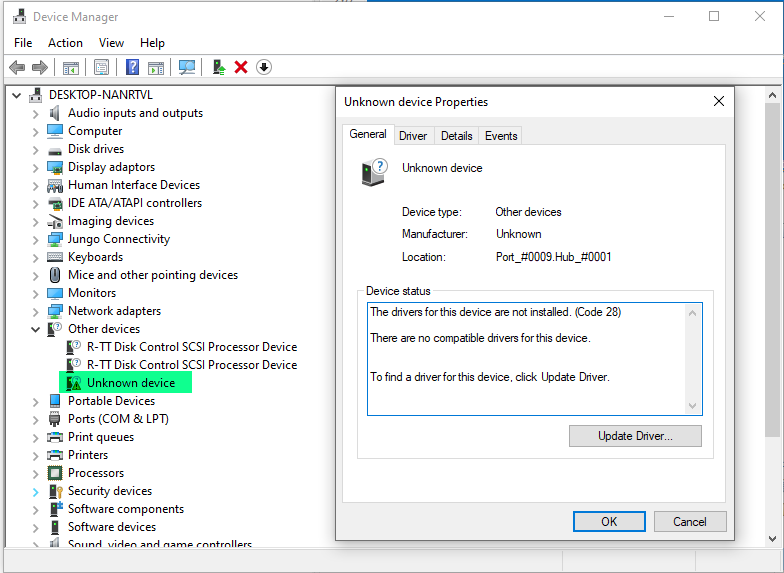

    Ponizej filmik pokazujacy co do tej pory trzeba zrobic:
    Po wgraniu wsadu do uc i podlaczeniu do PC w managerze urzadzen powinnismy zobaczyc nasze urzadzenie.
    Implementacja USB we wlasnym urzadzeniu ze sterownikiem WinUsb

    Do zainstalowania sterownikow proponuje wykorzystac program Zadig. Nie tylko zainstaluje nam sterowniki ale rowniez stworzy pakiet instalacyjny na inne PC.
    W tym kroku nie ma zbytnio co opisywac wiec znowu filmik:
    Po zainstalowaniu sterownikow w latalogu C:\Users\naszanazwauzytkownika\usb_driver pojawia sie paczka sterownikow dla naszego urzadzenia.
    Wlasciwie to juz wszystko - mozna zaczac pisac programy wymieniajace sie danymi z naszym urzadzeniem.
