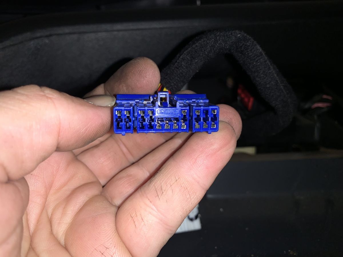

    Dzisiaj po odwiezieniu dzieci do szkoły żona stwierdziła brak kierunkowskazów oraz nie działający prędkościomierz, obrotomierz, wskaźnik paliwa, wyświetlacz godziny oraz wskazania przebiegu. Pozostałe kontrolki jak również podświetlenie liczników działa. Po kontroli bezpieczników udało się znaleźć przyczynę braku kierunkowskazów. Niestety wskaźniki na desce dalej są martwe. Postanowiłem rozmontować licznik i wydaje się że nie ma komunikacji z niebieską wtyczką z tyłu - od strony prędkościomierza.
    W czasie kiedy licznik był rozmontowany na wyświetlaczu przebiegu pojawiła się prawdziwa wartość, jednak po zmontowaniu wszystkiego wskazanie znowu znikło.
    Czy może się ktoś podzielić schematem tego obszaru, ewentualnie czy ma ktoś pomysł co może być przyczyną tej usterki?

    piotrekwoj1
    Zimne luty lub śniedź w kostce?

    Wymiana licznika niestety nie przyniosła pożądanego rezultatu - wskazówki i niektóre kontrolki (np. zimny silnik) nadal są martwe.
    Zauważyłem natomiast taką prawidłowość: po podpięciu licznika i przekręceniu kluczyka, na około 1 minutę pojawia się wskazanie przebiegu. Później gaśnie i nie pojawia się do następnego odpięcia i powtórnego podpięcia licznika. Na obydwóch dokładnie ta sama sytuacja.
    Zaśniedziałe wtyczki również chyba można wykluczyć:

    Okazało się, że komputer - za schowkiem po stronie pasażera - nie miał zasilania. Idąc po brązowym przewodzie zasilającym, znalazłem przerwę. Przewód był ukruszony pod poszyciem błotnika od strony kierowcy - przechodzi tamtędy do komory silnika. Izolacja była cała, ale zauważyłem na niej wybrzuszenie i był w tym miejscu przerwany. Reszta przewodów była ok.
