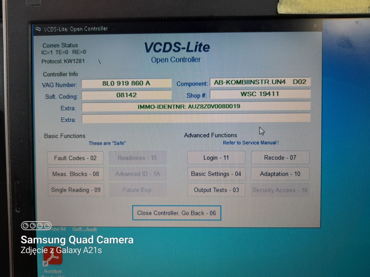

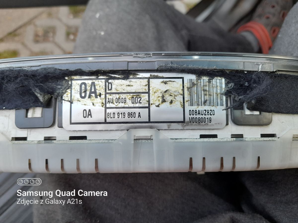

    Witam jaki to jest licznik VDO czy Jeager,i jak odczytać z niego pin

    Producent UK NSI - ciężko będzie po obd2
    EEPROM 93C66 - odczytaj i zamieść wsad.
    Poprawka, faktycznie podają też jako VDO, ale nie mam pewności czy pójdzie po OBD2.

    34konradeczek napisał:
    Licznik to VDO. Pin można odczytać przez obd vag tacho, albo rozebrać llicznik i odczytać eeprom.

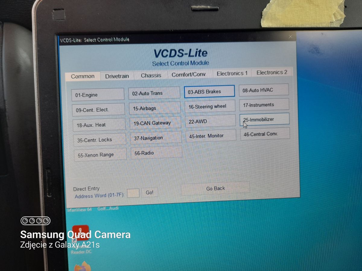

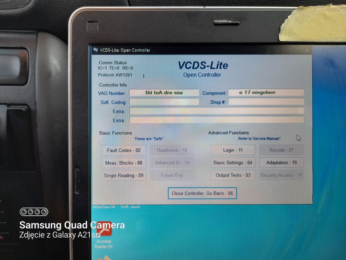

    Ok,dzięki,jeszcze jedna sprawa,mam zarejestrowaną wersję vcds lite, z airbag, abs,centralny zamek, i licznik,vcds się łączy ze sterownikiem i klimatronikiem nie chce mi się połączyć.to samo jest jak podłączam autoxcan R820 ,co najlepsze ze skanerem Launch łączy się.

    Wymieniłem licznik
