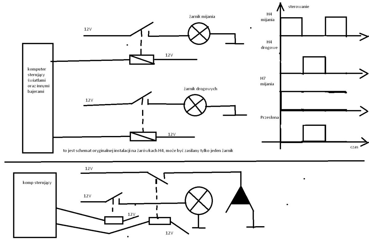

    Robiłem ostatnio autko (KIA rio z 2017), które handlarz "troszku zmodyfikował". Do najbiedniejszej wersji wyposażenia założył zderzak przedni od najbogatszej wersji. W czym problem ? Nowy właściciel kapnął się dopiero po pół roku użytkowania auta.
    Najbiedniejsza wersja posiada reflektory na żarówkę H4, a najbogatsza na żarówkę H7.
    Gdzie tkwił problem ?
    W normalnym samochodzie z H4 może palić się tylko jeden żarnik, czyli zmiana świateł z mijania na drogowe to zmiana żarnika.
    W normalnym samochodzie z H7 funkcja świateł drogowych jest realizowana przez usunięcie przesłony, coś podobnego jak przy bi-ksenonach.
    Handlarz drogowe zrobił z dziennych, normalnie kosmos (przegląd też załatwił).
    I teraz pytanie-zabawa - jaką zrobić przeróbkę aby na "staroświeckiej" instalacji chodziła prawidłowo przesłona. Zaznaczam że przeróbka na przekaźnikach odpada ze względu na dużą ich bezwładność, tzn gdy raz załączysz drogowe to już nie wrócisz na mijania.
    Oryginalnymi przekaźnikami steruje komputer, można go nazwać BSI lub bordnetz czy jak kto chce.
    Poniżej dam schemat jak działa oryginał. KIA rio z 2017 - Oszustwa handlarzy, zagadka techniczna.
    I jeszcze jedno - nie ma możliwości zmiany programu lub wstawienia innego BSI.

    Możesz dać na diodach. przesłony nie spotkałem w takich układach. Masz po prostu dwie zerówki. Jedna świeci na mijania a druga załącza drogowe. Mijania nigdy nie gaśnie.

    KIA rio z 2017 roku ma trzy rodzaje reflektorów
    -na żarówkę H4
    -na dwie żarówki H7 (tu na długich świecą dwie jednocześnie)
    -na jednej H7 z przesłoną
    Narysuj schemat jak byś to podłączył.

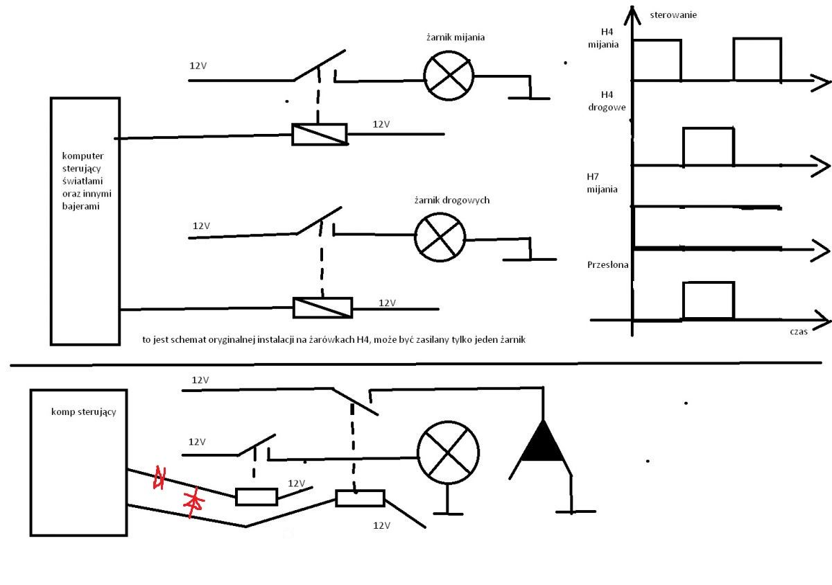

    rozumiem, że chodzi o to, że jak włączasz długie to ma nie puszczać przekaźnik od żarówki? no to najłatwiej tak jak pisał kkknc dodać diody, jak poniżej:

    Dobrze michał_rybka, wystarczy tylko jedna dioda i przeciwnie skierowana (sterowanie masą), a pomysłowość handlarzy jest jak prosta, bez ograniczeń.

    faktycznie, zaznaczyłeś tam na końcach 12v, nie zauważyłem i z automatu pomyślałem "po ludzku" kiedy to wszelkie komputery przecież faktycznie zazwyczaj dowierają do masy

    Przy drogowych zasilasz poprzez selektor diodowy przekaznik mijania i przeslone. Tylko zobacz czy przeslona moze byc na stsle zasilana 12v.
