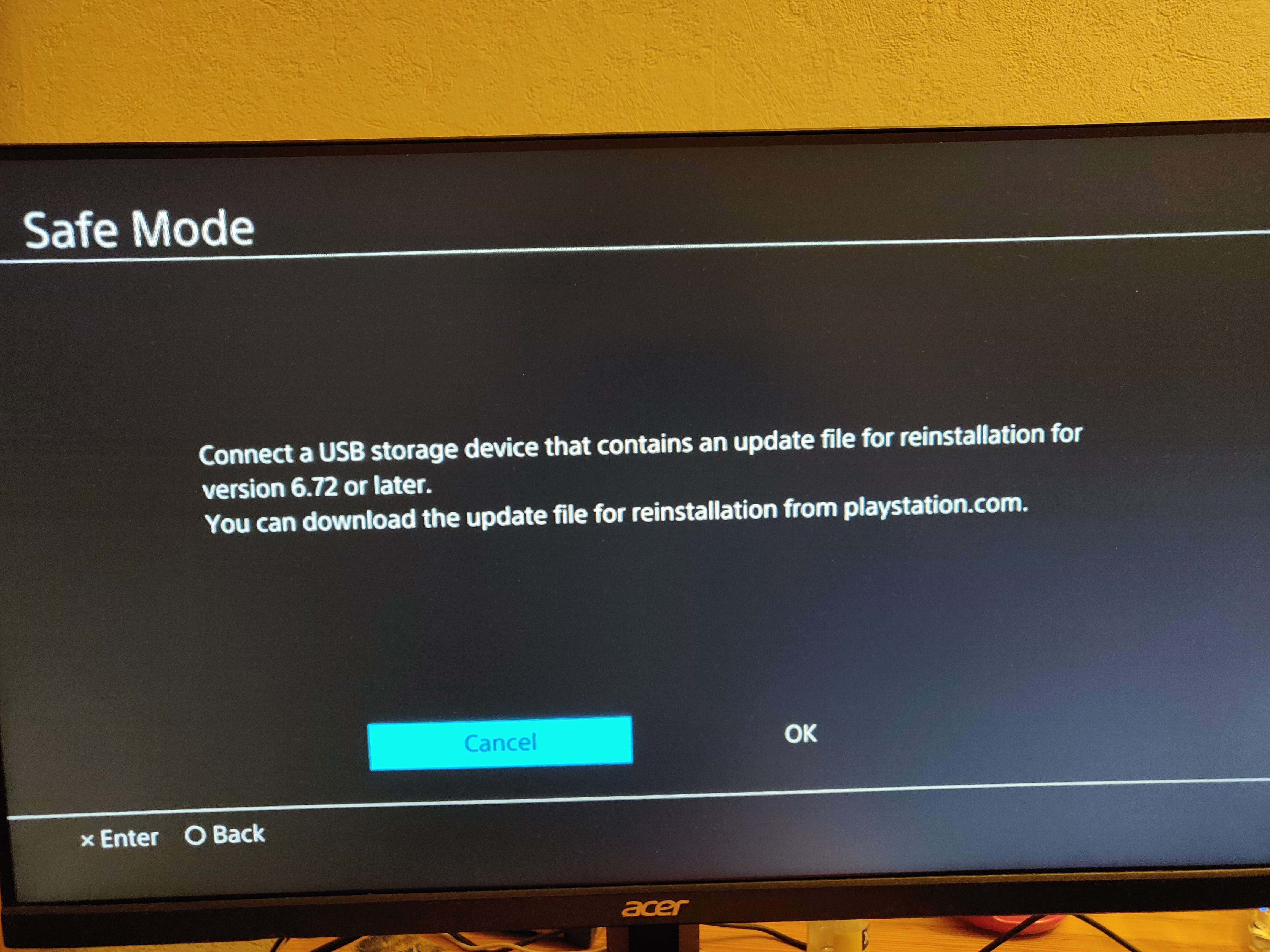

    Konsola uległa wypadkowi, mianowicie coś ciężkiego spadło prosto na miejsce w którym znajduje się napęd płyt. Część z napędem uległa wgięciu. Konsola się włącza lecz pojawia się obraz jak na załączonym zdjęciu. Włączałem tryb awaryjny w którym próbowałem instalować na nowo update. I nic z tych rzeczy bez fizycznego ingerowania we wnętrzności konsoli nie pomaga. Czy może ktoś domyśla się co może być przyczyną problemu? Jestem w tym zielony.

    Napęd nie jest potrzebny do prawidłowego działania konsoli.
    Sprawdź w jakim stanie jest dysk. Ogólnie odkręć te ~32 śrubki i sprawdź czy wszystko jest w całości. Ten request jest dziwny. System jest zapisany w pamięci ROM na płycie głównej. Być może ta pamięć została uszkodzona.

    Napisałeś bzdury. System w PS4 zapisany jest na dysku. W NOR jest tylko CORE OS i inne istotne informacje do uruchomienia konsoli - nazwijmy to BIOS-em.
    @pietras533
    Najprościej wejdź w Safe Mode i spróbuj odbudować bazę. Może być tak, że tylko wejdziesz i wyjdziesz z Safe Mode i konsola ruszy.
    Jeśli to nie pomoże, pobierz FULL RECOVERY dla softu 6.72 z http://darksoftware.xyz/ - trzeba się zarejestrować (nie szukaj w Google softu 6.72)- na stronach SONY pełne recovery jest tylko w najnowszej wersji 8.xx - stracisz soft 6.72 - chyba wiadomo co na nim można robić.
    Link do listy oprogramowania http://darksoftware.xyz/PS4/FWlist
    Jak wejść w Safe Mode - https://www.playstation.com/pl-pl/support/hardware/safe-mode-playstation/

    Zanim otrzymałem odpowiedź próbowałem w safe modzie full initialize do wersji 8,50 i z początku wszystko wyglądało ok, trwało to około godziny ale na koniec aktualizacji pojawia się tylko logo ps4 na pół minuty a potem utknęło na czarnym podświetlonym ekranie. Teraz jak chce initialize albo powtórzyć full initialize to zatyka się na 99% initialize (pasek przelatuje szybko). Próbowałem rebuild i pojawia się logo ps4 i koniec.
    Mam jeszcze jedną ps4, problem z nią jest taki że nie działa w niej przycisk fizyczny ale zawsze włączałem ją padem, długo z niej nie korzystałem i wczoraj włączyłem, pograłem i wszystko było ok. (Później po graniu próbowałem coś zdziałać z tą pierwszą konsolą, włączałem, wyłączałem, padem, przyciskiem fizycznym) Dziś się nie włącza, próbowałem różnymi padami, podłączonymi kablem i wireless - nic nie reaguje.

    Sprawdź dysk w tej konsoli co nie przechodzi aktualizacji np w HDTUNE - musisz zrobić pełny skan lub w ciemno wymienić dysk na sprawny.
    Konsole bez działającego przycisku można włączyć wkładając płytę do napędu, jeśli jest już wewnątrz trzeba ją wysunąć metodą awaryjną.

    Ostatecznie sprzedałem tą Slim jako uszkodzoną. Zostawiłem sobie tą co nie odpalała ani z przycisku ani pada. Rozebrałem ją i na nowo powciskałem paski i guzik zaczął działać. Dziękuję za pomoc.
