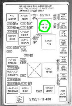

    Szybkie pytanie, temat drl wałkowany x razy na forum, natomiast moje pytanie gdzie najlepiej się wpiąć w + po zapłonie żeby nie ciągnąć przez ścianę grodziową, bo jak mniemam w skrzynce koło silnika jest stałe napięcie, auto mam niedługo i dopiero je odkrywam więc proszę o wyrozumiałość
    #2 19427729
    jdubowski
    Masz przekaźnik "Main", na jednym styku zasilanie jest stale z akumulatora, na drugim pojawia się po załączeniu zapłonu. Który to przekaźnik dowiesz się po odwróceniu dekla który pokazujesz na zdjęciu.

    vidget
    No i tu mam zonk bo i tu i na pokrywie bezpieczników mam po włosku opis (auto sprowadzone z Włoch) i choć mam polską instrukcję obsługi i rozpiskę bezpieczników to w większości się muszę domyślać jak np wczoraj się okazało że nie działa też gniazdo zapalniczki to się musiałem nadedukować żeby to ogarnąć a najlepsze że bezpiecznik cały, a wracając do drl przekaźnik planuję dać gdzieś w okolicę przedniej lampy żeby można było + z postojowych wziąć
    Proszę bardzo:
    Kia Sportage 2009 - Montaż świateł dziennych na przekaźniku
    czyli na pinie 87 będzie po zapłonie?
