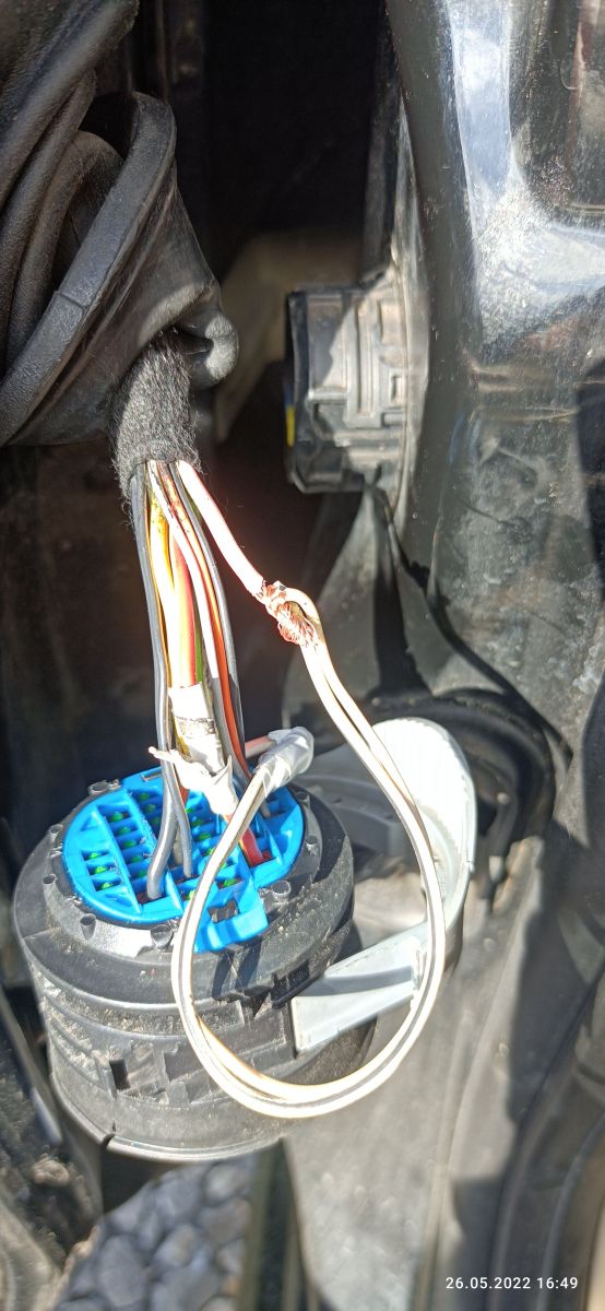

    Witam. Mam ten sam problem w Alfie mojej żony. Z tą różnicą, że na wtyczce napięcia nie mam wcale. Pozostałe objawy są identyczne. Udało się rozwiązać problem? Jaka była przyczyna? Będę wdzięczny za pomoc.
    Pozdrawiam Krzysiek.
    Edit.
    Już nie trzeba, poradziłem sobie sam. Winny był biało różowy kabel zaraz za wtyczką od słupka do drzwi. Po prostu się ułamał. Drugi żółto zielony też już był pęknięty. Poniewaz kabelki bardzo krótkie, połączyłem końce dodatkowym kabelkiem. Teraz u mnie też wszystko działa 😁

    U mnie na jednym była izolacja pęknięta ale zlutowałem i zabezpieczyłem w razie czego.
    Problem nadal występował, wymieniłem szczotki w silniczku szyb - bez zmian, panel sterowania - to samo, moduł komfortu (nie działało podgrzewanie lusterka i zamek czasami + te problemy z szybą) i dopiero po tych wszystkich zabiegach szyba zaczęła działać normalnie i od kilku miesięcy jest ok, więc prawdopodobnie był to moduł komfortu + trzeba było potrzymać w dół przycisk na maksa i później w górę tzw. adaptacja :)
    Gratulacje że się udało rozwiązać :) ja też jako pierwsze sprawdzałem wiązkę ale u mnie była ok.

    Ja do wiązki zajrzałem w drugiej kolejności ,ze względu na wstępne objawy. Żonie najpierw raz działało podnoszenie, raz nie. Później działało na przykład po opadach deszczu, jeszcze później, po mocniejszym trzaśnięciu drzwiami kierowcy. Silniczek sprawdzony "na krótko" działał bez zarzutu, rozebrałem moduł i tam stwierdziłem, że nie mam napięcia na tych konkretnych pinach, które dalej we wtyczce modułu, odpowiadały kolorystyce kabli na wtyczce od silniczka. Dopiero wtedy, sprawdzając wiązkę, zauważyłem, że kable do silniczka mimo , że tego samego koloru, nie idą z modułu, tylko od strony właśnie wtyczki słupka i bingo.
