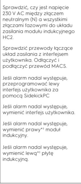

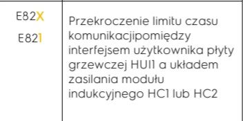

    W płycie indukcyjnej Ikea uszkodzony był moduł sterujący (dotykowy) i pokazywał błąd E9. Znalazłem taki sam panel sterujący, ale z płyty Electrolux. Teraz płyta "rusza", przyciski działają, ale po postawieniu garnka i wybraniu mocy - na wszystkich 4 polach wyskakuje "F", a później błąd E8 21. Pewnie chodzi o komunikację z dwoma modułami mocy induktorów. Pytanie czy da się jakoś "zmusić" (przeprogramować) panel do współpracy?

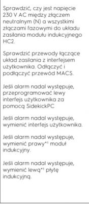

    Spokojnie Panowie ... nie siedzę na forum 24h (zaglądam raz na parę dni). Fazowe-międzyfazowe sprawdzam zawsze jeszcze przed zdjęciem szyby. Przewód do modułu sterującego podstawiłem jeszcze przed pojawieniem się odpowiedzi (przy podstawianiu mod. sterującego).
    Nie mam sprzętu do przeprogramowania modułu dotykowego ( moduł interfejsu, sidekickPC, licencja), dlatego szybciej będzie chyba wymienić uszkodzony moduł sterujący i dwa dobre moduły mocy (lewy/prawy) na te z rozbitej płyty z której wcześniej wyjąłem moduł sterujący.

    Dzięki Abuhamza - to prawda nie przeczytałem drugiej tabelki do końca. Mój błąd.

    lenny67
    Wymiana trzech modułów (skonfigurowanych fabrycznie).
