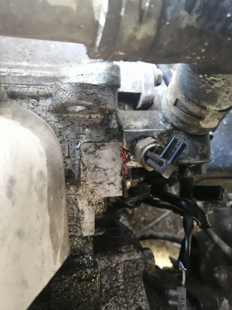

    Ma ktos pojęcie od czego jest ten czujnik na zdjęciu?
    "za rogiem" jest czujnik temperatury
    biorac pod uwage ze ten jest tez wkrecony do obiegu cieczy chłodzącej jest tez jakimś czujnikiem temperatury z dwoma "czymś"
    ale po co? na co?
    mniemam ze moglbym sobie podlaczyc dodatkowy niezalezny miernik temperatury pod to?

    wygląda jak termostat podciśnieniowego wyłączania ssania, w Tico jest też takie coś i w Cieniasie 700
    lub też jakieś podbicie wolnych obrotów poprzez dodatkowe powietrze na zimnym silniku
    w karzmądź razie tam 2 wężyki były

    aaaa stąd te dwa "cosie"
    super wykorzystam gościa do niezależnego miernika temperatury cieczy :)

    na oko to 10mm
    tak zamowilem juz
    akurat bede wymienial plyn chlodniczy i plukal instalacje (woda destylowana) to zrobie podmianke :)
