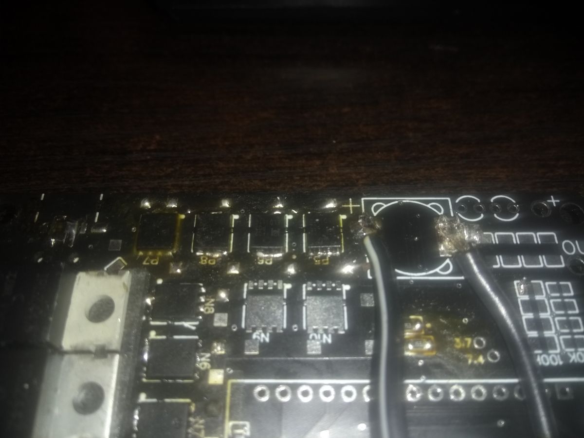

    Witam czy wie ktoś jak wyeliminować piszczenie mosfetów w trybie PWM przy dużym obciążeniu?

    Jesteś pewien, że to piszczy Ci mosfet a nie element wykonawczy? Może powinieneś zwiększyć częstotliwość PWM. R
    Tak jestem pewien na 100% oraz piszczą przy natężeniu wyższym niż 10A. Podłączyłem je do Arduino Uno. Natomiast jak sygnał PWM dam na 100% to nic nie piszczy

    Koderr napisał:
    Na pewno mosfety piszczą?
    Zazwyczaj (jeśli coś takiego występuje) robią to dławiki lub transformator.
    Tak, na płytce nie ma żadnych innych komponentów jeżeli są to po za obwodem
    https://obrazki.elektroda.pl/5068930800_1620752148.jpg

    Nie spotkałem się z tym, żeby mosfet piszczał. Tam nie ma przecież ruchomych elementów to co miałoby wydawać ten dźwięk??? A może to mocowanie Ci piszczy? Zwiększ częstotliwość PWM aż przestaniesz słyszeć ten dźwięk i po sprawie. Albo posprawdzaj luty/mocowania itp. R

    Za mało danych, by udzielić sensownej odpowiedzi. MOSFET nie piszczy. Najpierw należy wyjaśnic, co piszczy. Pokazać schemat i napisać coś o typie i parametrach obciążenia - silnik, żarówka?
