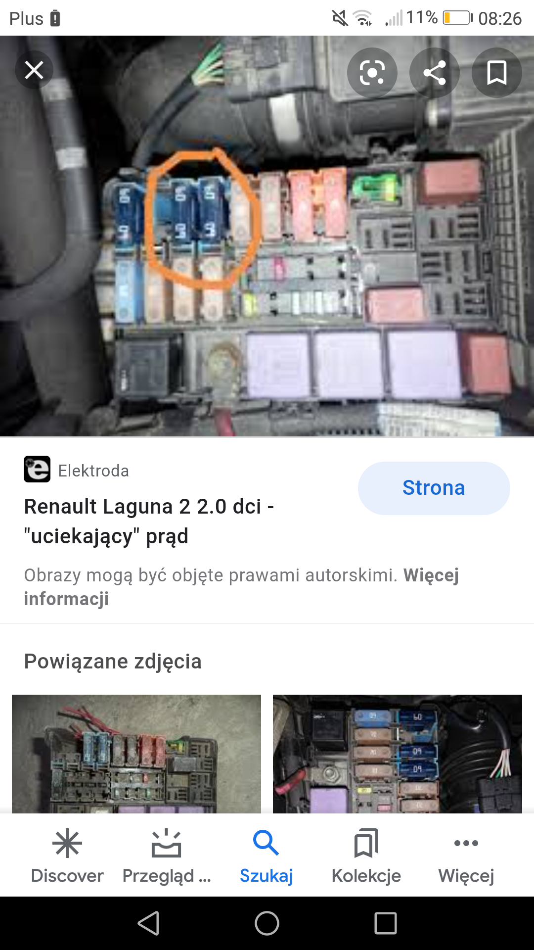

    Witam, mam nastepujacy problem, pobor pradu na zamknietym aucie wynosi 0.7A. W ten sposob rozladowuje mi akumulator w jeden dzien. (Aku podmieniany na nowy). Po wyjeciu bezpiecznika 60A zaznaczonego po lewej stronie pobor spada na 0,01A. Po wyjeciu niestety nie moge uruchomic auta bo nie.wyswietla sie nic na wyswietlaczu... ktos moze przerabial temat? Co jest powodem dużego poboru prądu w Renault Laguna 2.2 DCI?

    Tyle ze po calkowitym odlaczeniu alternatora pobor pradu sie nie zmienia, z tego wszystkiego wymienilem nawet rozrusznik i nic mi to nie pomoglo. Kabel plusowy idacy od aku laczy sie z plusem rozrusznika i alternatora. Odlaczalem i zero reakcji. Alternator wodniak po kompleksowej reg lacznie z mostkiem i dalej zrzera prad. Dotychczas odpalalem z rozruchu ale ile mozna...

    Juz to wykonalem, miernik na szybe i wyciagalem kazdy bezpiecznik w celu sprawdzenia co pozera prad ale zero rezultatu. Czyzby padalo uch?

    Bezpieczniki sprawdzone...
