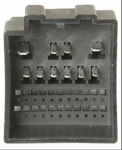

    Cześć,

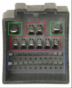

    Mam Transita z ubiegłego roku z fabrycznym radiem 1DIN, które zamieniam na inne. Ma ktoś może rozpiskę do kostki z poniższego rysunku? Górne piny to zasilanie i
    głośniki ale w oryginalnej kostce też są podpięte te, których nie ma na rysunku i mogą służyć np. do sterowania z kierownicy. Dzięki z góry.
    Rozpiska kostki radia 1DIN Ford Transit 2020 - sterowanie z kierownicy
    Pozdrawiam,
    Paweł
  • #3 19431327
    vinyl
    Kostkę z przejściem na standardowe ISO mam, ale na allegro były tylko takie z zasilaniem i głośnikami. Ramka czerwona to głośniki, piny zielone to ACC i GND (stałe VCC musi być gdzieś indziej, jeszcze nie badałem multimetrem). Kostka po stronie auta ma też doprowadzone przewody do pinów w dwóch dolnych rzędach (ramka niebieska) i głównie ciekawi mnie co tam jest, może akurat ktoś wie.
    Pozdrawiam,
    Paweł
    Dziś testowo podłączyłem radio Pioneer EVO82DAB do auta i wygląda to na razie średnio.
    1. Do kostki radia wchodzą tylko głośniki oraz VCC + GND, brak sygnału po stacyjce ACC, brak sygnału DIM.
    2. W sekcji niebieskiej do radia oryginalnego podpiętych jest 5 przewodów, ale nie wygląda żeby którykolwiek dawał sygnał ACC, włączonych świateł do przyciemnienia itp. Multimetr wskazuje tam tylko stałe ok. 2V lub 10V.
    3. Oryginalne radio ma jedno wejście antenowe dla FM i DAB - norma, ale na wtyk Fakra. Muszę znaleźć separator który ma na wejściu Fakra, a na wyjściu do nowego radia Fakra oraz DIN a takiego nie spotkałem. Podpinając bezpośrednio przewód z instalacji auta do nowego radia mam tylko DAB.
    Jakieś pomysły?
    Pozdrawiam,
    Paweł Gluba
  • #4 19443841
    vinyl
    Niestety producent interfejsów do obsługi sterowania z kierownicy potwierdził, że tam jest CAN, więc nic mądrego się nie da tam podłączyć z użyciem wejść analogowych.
