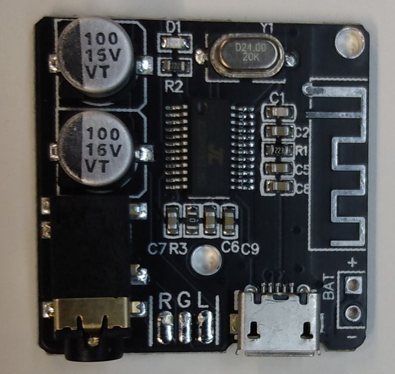

Jakiś czas temu opisywałem moduł Bluetooth Audio VHM-314 v2.0, tym razem będzie to jego bliźniak o nieco ograniczonej funkcjonalności czyli wersja v1.0;
Moduł jest dostępny w cenie zbliżonej do wersji 2.0, na poniższych fotografiach przedstawiam widok z obu stron modułu.
Strona elementów;

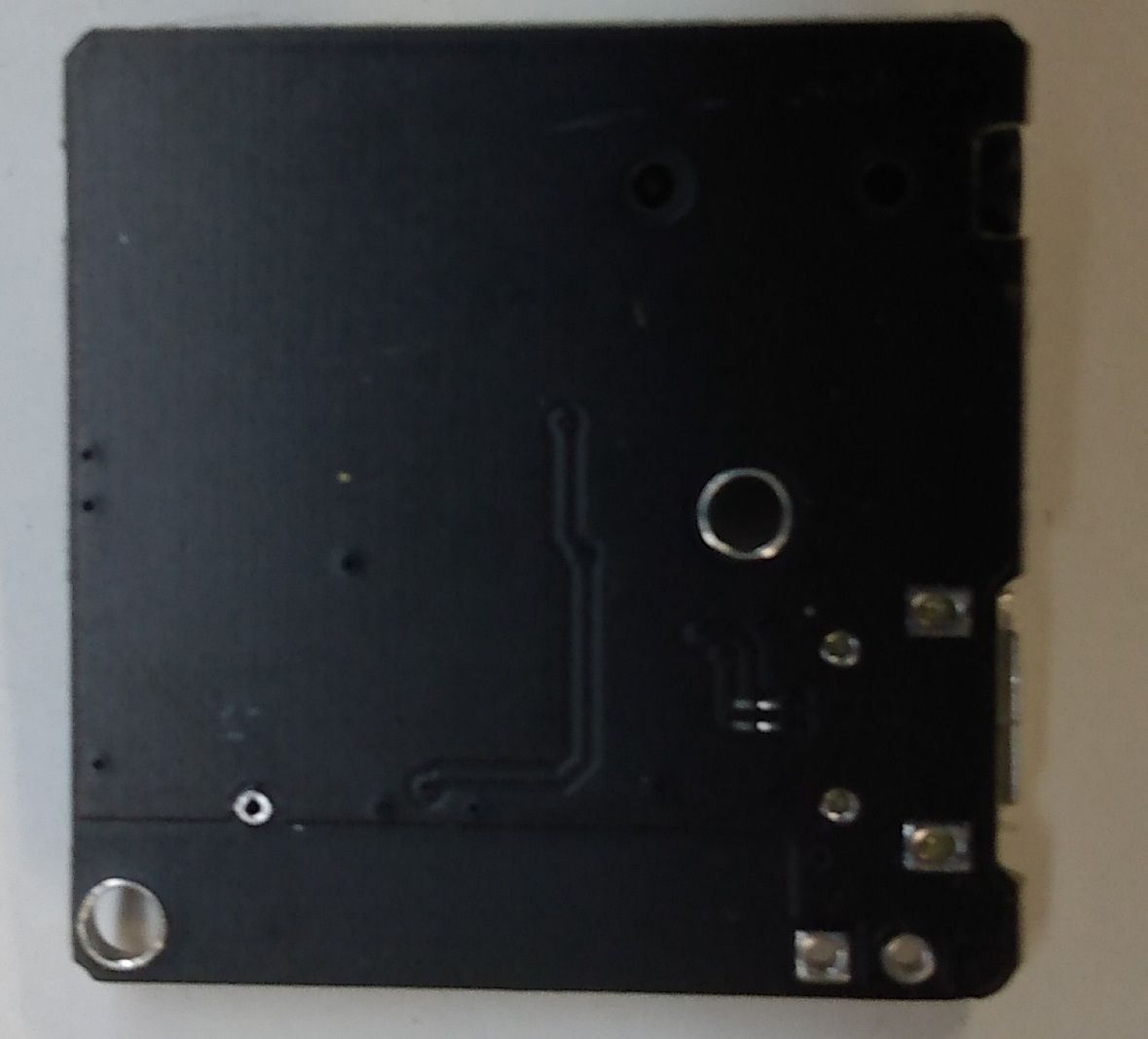

Oraz strona przeciwna;

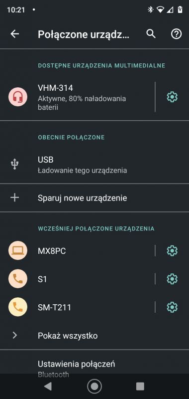

Moduł zgłasza się jako VHM-314;
Jak widać przesyła również informacje o poziomie naładowania baterii (podłączony akumulatorek Li-Ion 18650). Podczas połączenia/rozłączenia generuje krótkie dość piskliwe dźwięki. Przy zasilaniu z USB słyszalne jest wyraźne cichutkie "bzyczenie" po nawiązaniu połączenia które ustąpiło po podłączeniu wspomnianego wyżej akumulatorka. Za transmisję i dekodowanie strumienia audio jest odpowiedzialny układ AS20BP03307-25C4 (w wersji 2.0 jest to AS19AP28338-25C4), ostatnie znaki oznaczenia obu kontrolerów sugerują tą samą wersję maski/programu. Niestety nota katalogowa tych kontrolerów jest praktycznie nie do zdobycia. Zalecane napięcie zasilania to od 3,7-5V, pobór prądu w stanie oczekiwania na połączenie to ~32mA i spada do ~20-28mA po nawiązaniu połączenia BT. Wstanie oczekiwania na połączenie niebieska dioda LED umieszczona na PCB miga z częstotliwością około 1Hz a po nawiązaniu połączenia świeci ciągle. Do wyprowadzenia sygnału można użyć gniazda mini Jack 3,5mm (stereo) lub przylutować przewody do przygotowanych na płytce padów. Jako zasilanie może służyć gniazdo micro USB lub akumulatorek Li-Ion dla którego również są przygotowane pola lutownicze.

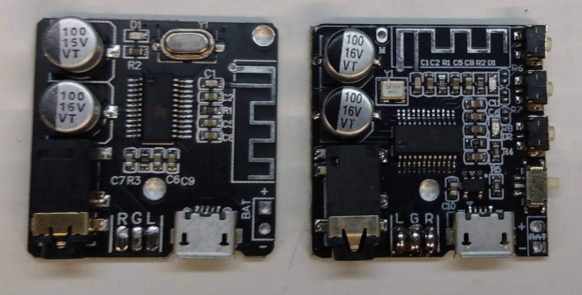

Poniżej porównanie obu wersji;
Wymiary obu wersji są identyczne i wynoszą ~30x30mm, również takie samo jest rozmieszczenie gniazd USB oraz mini Jack i padów wyjściowych. Antena BT została umieszczona w innym miejscu, brak również przycisków sterujących a także wbudowanej ładowarki (v2.0) i przełącznika zasilania. Co ciekawe, w porównaniu do wersji 2.0 przy połączeniu telefonicznym moduł zachowuje się jak zestaw słuchawkowy. Rozmówcę słychać na wyjściu jednak brak wejścia mikrofonowego uniemożliwia rozmowę (trzeba będzie poszukać rozwiązania). W wersji 2.0 moduł po prostu przełączał się na tryb telefonu korzystając z głośnika i mikrofonu/ów wbudowanych w smartfona. Podsunęło mi to pomysł aby po znalezieniu wejścia mikrofonowego zabudować moduł do oryginalnego zestawu CB/interkomowego w szwagra motocyklu (pewnie się ucieszy
