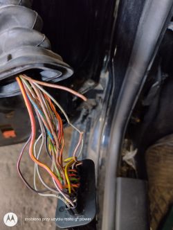

    Uszkodzona wiązka w przelotce drzwi kierowcy. Przyczyna to brak zasilania na przełącznik lusterek między fotelami. Kabel brązowy na zdjęciu oraz po lewej czerwono-czarny to właśnie zasilanie.
    Uwaga na demontażu boczka najpierw tutorial na YT!
    Najlepiej wyciągnij wiązkę aby łatwo było połatać kable.
