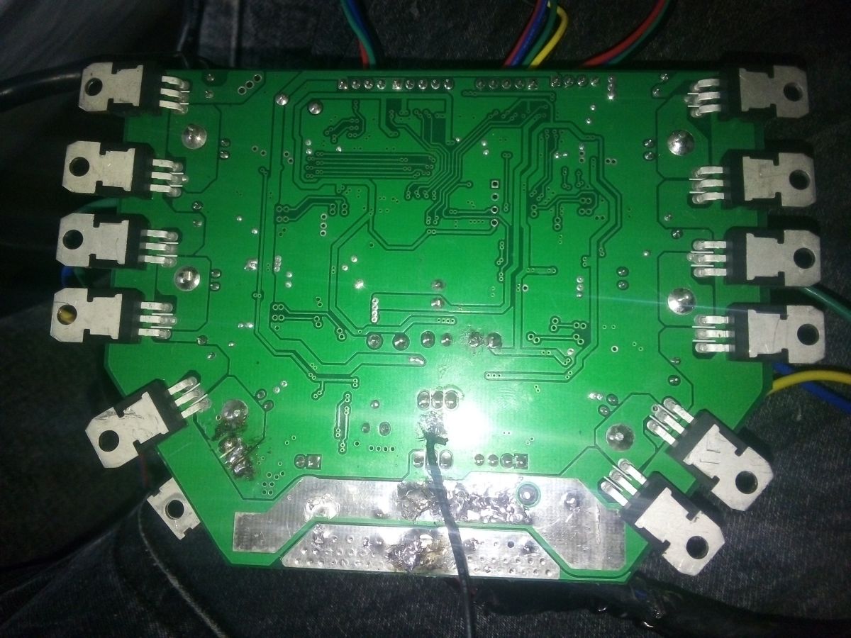

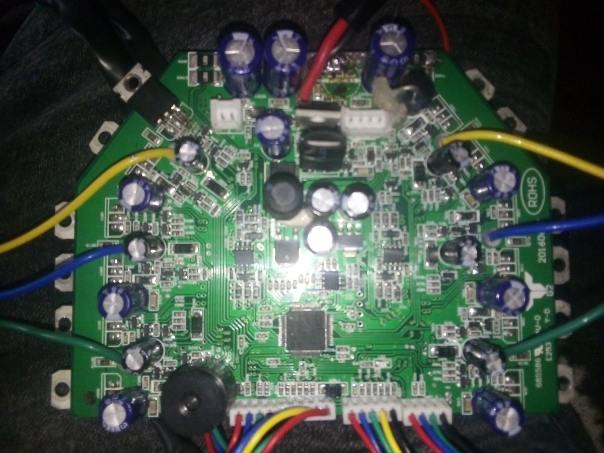

    Witam, mianowicie mam problem z deskorolka elektryczna skymaster wheels, nie włącza się. Akumulator jest w pełni naładowany,

  • #6 19434304
    Mateusz300555v
    Poziom 4  
    Deskorolka elektryczna skymaster wheels się nie włącza Deskorolka elektryczna skymaster wheels się nie włącza
  • #7 19440915
    jarroQ
    Widać że jakiś dłubacz już tam był. Brakuje kondensatora, tranzystor wlutowany nie z tej strony płyty... Co to ma być? Kupiłeś taką czy u Ciebie się zepsuła?
  • #8 19440958
    Mateusz300555v
    Poziom 4  
    Dostałem ja od kolegi za darmo z gwarancją i z paragonem, jak ja podładowałem to pojeździła z godz i się wyłącza i już nie włącza się nawet po ładowaniu
  • #9 19440967
    jarroQ
    Ten samotny duży tranzystor po stronie elementów SMD ma kontakt z radiatorem? Może jest przebity? Sprawdź go.
