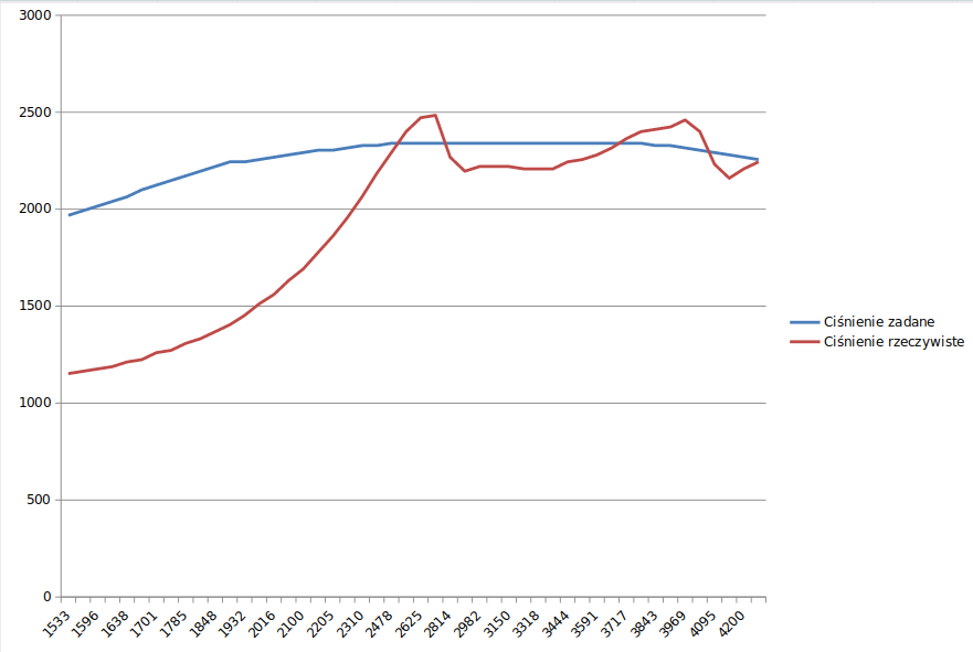

    Witam, proszę o ogólne sprawdzenie logów.
    Czy widać w logach co może być przyczyną późnego wstawania turbiny? Otóż mam autko 7 lat i od początku turbina lepiej dmucha dopiero od 2tys. obrotów i wtedy auto wystrzeliwuje jak z procy, czy macie może jakieś sugestie co może być tego przyczyną? Jakieś czujniki, zawory a może sama turbina? Czy ogólnie z autkiem jest wszystko wporządku?
    Najpierw wykonałem logi dynamiczne a potem statyczne, podczas pierwszej próby na dynamicznych auto odcięło mi obroty przy 4tys. obrotów, musiałem auto wyłączyć i włączyć i potem logi wykonałem trzy razy już bez odcinki, wiem, że kilka lat temu miałem podobną sytuację. Nigdy nie robiłem nic z turbiną, ani z N75, kilka dni temu czyściłem przepływomierz i jego czujnik ale nie wiem czy poprawiło się jego działanie.

    Jak robisz log dynamiczny to raczej od jałowego zaczynamy 800-900 rpm. Ogólnie tragedia, przepławka błąd, do sprawdzenia jak również turbina i sztanga. Jaki masz przebieg?

    Nie wiedziałem, że mam tak robić logi, po prostu działałem z instrukcji z forum Passata gdzie jest napisane, co trzeba logować i że logujemy na trzecim biegu od 1500 obrotów do 4200 (gaz w podłogę).
    Przepływkę wyciągałem parę dni temu czyściłem czujnik jak i pudełko specjalnym spray'em, oraz wymieniłem filtr powietrza ale nie zauważyłem aby wartości się zmieniły po tym zabiegu...
    Autko ma 270tys, przebiegu, ja je mam od 115tys. na liczniku.Przez około 7 lat zrobiłem 155tys. km ale ile ma ono faktycznie przejechane to tego nie wiem.
